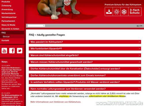

Laut Fa. BASF mit GLYSANTIN wird "Destilliertes Wasser" als Wasserzusatz empfohlen.
Zitat: Chlorbelastetes Wasser ist nicht geeignet }> da Trinkwasser meist gechlort ist, kann man eigentlich nur Dest. H2O verwenden.
MikelRaccoon
Glysanthin-empfiehlt-destililliertes-zusdatzwasser
