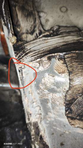

und zwar fahre ich einen 2012er Golf 6 Variant mit Panoramadach.
Ich habe vor ca einem Monat festgestellt das der Fußraum auf der Beifahrerseite total nass war, also habe ich daraufhin erstmal die Abläufe vom Panoramadach überprüft und vorsichtig mit Druckluft durch gepustet.
Dann habe ich den Teppich wieder getrocknet,habe aber extra die Seitenleisten weg gelassen um zum Prüfen ob er trocken bleibt.
Nun gestern den Fußraum erneut abgetastet und wieder stand da das Wasser....
Wo kommt das her ?
A Säule und Himmel ist nichts nass das habe ich überprüft.
Jetzt habe ich gelesen das es eventuell von vorne kommen kann wo der Schlauch vom Panoramadach nach außen geht aber aus dieser richtig meine ich das es da nicht wirklich Nass ist ??.
Könnt ihr mir eventuell Tips geben wo ich noch suchen soll ?

So gefunden.... Da war die Abdichtung der Bleche total porös. Ich war im Auto gelegen habe den guten Alten Fahrradschlauch Trick( prüfen ob er ein Loch hat ) mit spucke an den Blech falz wo das Wasser raus kommt geschmiert und mein Bruder hat alles mit Druckluft abgepustet...und siehe da an dem riss kam das Wasser rein.
Habe es nun sauber gemacht und abgedichtet.
Nun bis morgen trocknen lassen und nochmal mit Wasser fluten 🙂.

Also nach dem ersten Mal Abdichten lief es immernoch. Dann haben wir Mal anders herum gesucht ich von innen mit Luft nach außen und mein Bruder mit Spüli Wasser eingesprüht. An zwei Stellen war es noch undicht. Also nochmal abgedichtet und nun ist es dicht 🙂.
Ob da wohl ein minderwertiger Kleber seitens VW verwendet wurde ? Man weiß es nicht.
Jedenfalls habe ich nun ne sorge weniger.

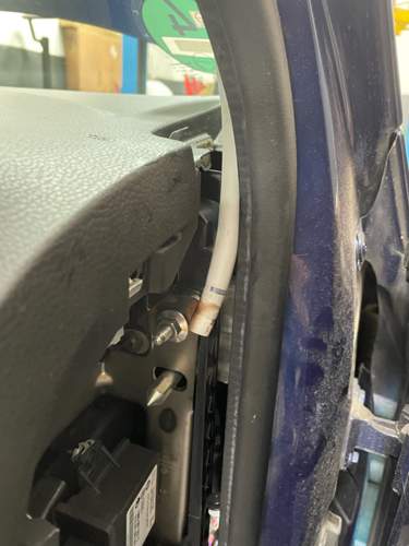

Kleiner Tipp für alle mit Schiebe-/Panoramadach. Die Autodocs hatten heute so nen Fall. Da waren die Abläufe zwar frei, die Schläuche sind aber im Laufe der Jahre geschrumpft und steckten unten nicht mehr da, wo sie eigentlich hingehören. Ergebnis war, dass in den Innenraum entwässert wurde.

Hallo habe das selbe Problem....habe mal mit einer Gießkanne wasser in die Abläufe vom panorama Dach gegossen ...es ist zwar unten drunter nach außen abgelaufen aber auch ein Großteil über den hebel für die Motorhaube in den Innenraum gelaufen....habe die verkleidung dort mal abgenommen und man hat gesehen wie es dort langläuft... es ist aber schwer zu erkennen warum das so ist...könnte sich ein ablaufSchlauch gelöst haben?
MFG
Ja Ablaufschlauch könnte es sein. Hatte ich mal bei einer Freundin. Über die Jahre wurde der Schlauch immer kürzer und ist unten raus gerutscht.
