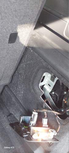

Nachdem mein Sharan angefangen hat komisch zu riechen, bin ich heute auf die Suche gegangen.

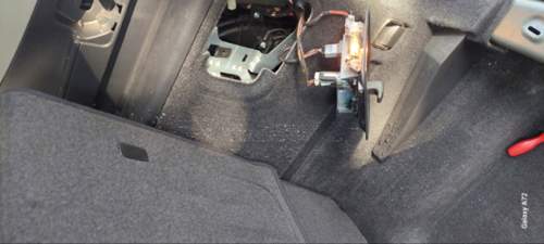

Habe sofort festgestellt, dass der Kofferaumboden, und besonders auf der rechten Seite, ziemlich stark durchnässt war.(7-Sitzer).
Die Filzmatte habe ich zum trocknen gelegt.
So, von wo kommt das Wasser.
Rechte Heckleuchte abmontiert.
Alles ok. Keine Spuren von Wasser.
Dann habe ich das Panoramadach aufgemacht und habe 1/2 Liter Wasser in die Rinne einlaufen lassen.
Am Boden kam nichts an. Schaute dann im Kofferraum und sah wie das Wasser aus der rechten D-Säule von der Verkleidung rauskam. (Siehe Bilder).
Die Dachverkleidung im Innenraum ist trocken. Keine feuchte festzustellen.
Nach weiteren Suchen habe ich auch paar Tropfen an der rechten C-Säule entdeckt und im weiteren Verlauf ist der Teppich unter den Rechten hinteren Sitz auch feucht gewesen.
Dann schaute ich an der rechten hinteren Schiebetür und habe festgestellt, dass die Dichtung oben an der Karosse weisse getrocknete Wasserreste hatte.
Da muss einiges Undicht/Verstopft sein.

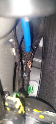

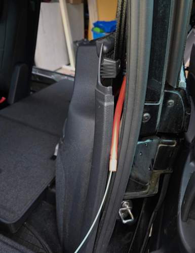

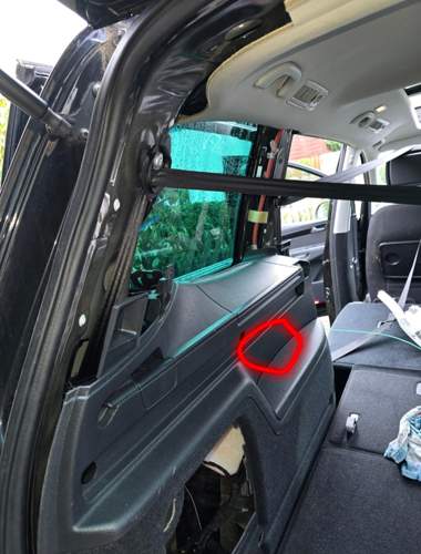

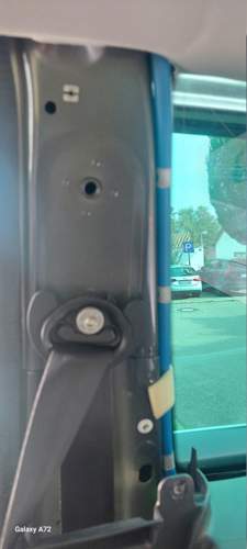

So.
Habs hinter mir, der rechte(Blaue) Ablaufschlauch war voll verstopft und der Stopfen wo der blaue Ablaufschlauch angeschlossen ist auch.
Ging relativ ganz gut und von der Zeit ca. 2std auch nicht ein grosser Akt.
Dachte zuerst man muss den Dachhimmel absenken aber war unnötig.
Das einzige man muss die C und D Säule abmontieren und die komplette Seitenabdeckung damit man an den Anschluss des Schlauchs mit den Stopfen rannkommt.( siehe Bilder ).
Im gleichen Anschluss habe ich den linken(roten) Ablaufschlauch auch gereinigt. Der war lelativ sauber und frei.
Zum Reinigen habe ich ein flexiblen Draht mit einer Bürste verwendet.

Super das du die Ursache gefunden hast!
Hast du zum reinigen den Stopfen (wo der blaue Schlauch drauf ist) abgezogen? Oder kamst du von außen oben / unten in den Schlauch (mit dem Draht)?
Hab den Schlauch vom Stopfen gezogen und bin dann von unten reingegangen.
