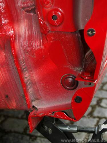

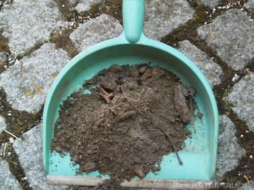

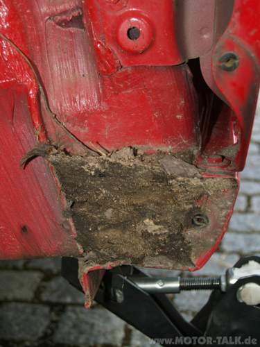

habe auch die vorderen Radkästen freigelegt und die "Ballasttanks" geleert.
Radkasten links vorher
Kompost
Radkasten links nachher
Nach wievielen Jahren?
nach 4 1/2 Jahren.
mach das in Zukunft öfters
Erscheint nur mir das so, oder ist da an einigen Stellen der Lack ab und das blanke Blech zu sehen?
Da würd ich aber ganz schnell was machen.
Nö , Stand der Technik ...😉
Glaubst du etwa das "Ganze" Auto wird lackiert ?😁
Ich meine den fehlenden Lack an den Blechkanten, sieht aus wie abgeplatzt 😰
Das ganze Auto wird wie Du schon sagtest schon lange nimmer lackiert, sieht man ja sehr gut im Motorraum usw 😉.
