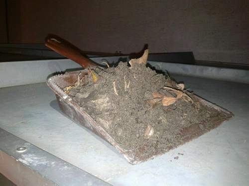

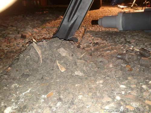

Gestern Reifen gewechselt und angeregt durch diesen Thread mal die vorderen Radhausverkleidungen geöffnet. Auf der Fahrerseite konnte ich erst garnicht erkennen, wo der Dreck anfängt und wo er aufhört. ALLES dicht bis oben hin mit Erde. Es wundert mich nur, daß da kein Leben entstanden ist 😉
Nachdem ich alles harausgeschaufelt hatte, habe ich mal Fotos von dem Haufen gemacht. Wahrscheinlich ist das das Ergebnis von sieben Jahren sorglosem Fahren. Wasser hatte ich auf dieser Seite allerdings nicht im Schweller oder gar im Auto.
Rechts im Bodenfach war der Wagen feucht und roch muffig, als ich den Wagen August letzten Jahres bekam. Aber das kam wohl vom Schiebefenster, das ich zwischenzeitlich durch Reinigen der Gummilippe wieder dicht bekam. Seitdem ist die Feuchtigkeit und der Geruch am Boden weg.
Ach so: hinter der rechten Radhausverkleidung war alles blitzblank. Kein Krümelchen zu sehen. Sehr merkwürdig, diese ungleiche Verschmutzung.
Gruß Martin.

Holla! Das ist mal ein netter Komposthaufen...😰
Hab den Reifenwechsel hinter mir und gleich mal nachgeschaut. Nur leichter Schmutz, aber wo kommen denn da die Blätter her? Hatte auf beiden Seiten mehrere Blätter hinter dem Kunststoff, aber oben war alles sauber.
