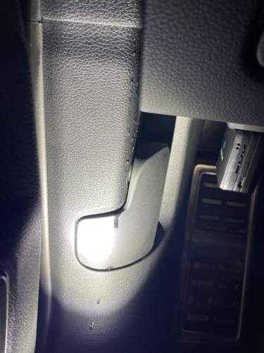

heute Morgen musste ich , nach einer windigen regnerischen Nacht feststellen , daß auf beiden Seiten Fahrer und Beifahrer irgendwie Wasser eingedrungen ist .
Hat das jemand schon einmal gehabt .
Beifahrerseite
Tür
Fahrerseite
Werkstatt hat keinen Fehler gefunden...
Waren in Waschstrasse und haben mit Spüli versetztes Wasser aus Gießkanne übergossen.
Es blieb bei Ihnen trocken...
Wenn ich noch einmal Wasser im Innenraum habe geht's zum Anwalt. ..

Laut Audi liegt es an den rückschlagventilen an den ablaufschläuchen . Wenn Zuviel Wasser kommt packen die das nicht mehr es staut sich zurück und läuft oben zurück und überall hin .
Bin gespannt ob’s das war .
Fehlkonstruktion von Audi .
Die rückschlagventile sind jetzt ab .

Ja ,
und zwar haben die mein Auto 5 stunden lang beregnet .
Bei viel Wasser , also wirklich viel Wasser von oben , drang durch irgendein Loch der Schiebedachkonstruktion das wasser hinter das Sonnenschott , und bahnte sich dann seinen Weg runter die A Säule und in den Fußraum . Das haben die wohl zu gemacht . Leider habe ich mit dem Meister danach noch nicht detailliert sprechen können . Aber ist wohl Konstruktionsfehler des Daches . Und war wahrscheinlich auch immer schon der Auslöser des Wassereinbruchs .
Bis jetzt ist alles trocken . Bin gespannt ob es so bleibt .

....der F3 mit Panoramadach war nun nach 4 Wochen Wartezeit am 19.12.2022 in der Werkstatt für 2 Tage.
Bei der Annahme wurde gleich ohne Umschweife gesagt " es gibt eine T so und so dafür...also ein sehr wohl bekanntes Problem. Bei Abholung wurde mir erklärt , das verschiedene Dichtungen und das Windschott des Panoramadachs getauscht wurden. Das Problem sei nun behoben. Weiter wurde zwischen den Zeilen im Gespräch deutlich, das es eher ein Konstruktionsfehler als mangelnde Montage Sorgfalt der Ungarn sei. Mietwagen ( A1) und Wäsche gab es inklusive.
Auf meine Frage , was wäre wenn ich keinen Wartungsvertrag mit Garantie Verlängerung hätte, sagte der Mitarbeiter
dezent grinsend " dann hätte es richtig Geld gekostet. Wenn Halter das Problem zu spät bemerken, also außerhalb der Garantie , dann müssen sie um Kulanz betteln oder haben halt Pech. "
