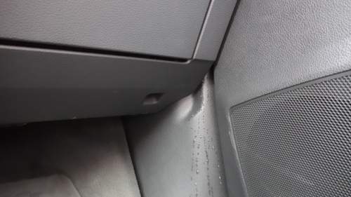

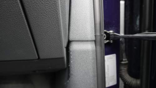

heute Morgen musste ich , nach einer windigen regnerischen Nacht feststellen , daß auf beiden Seiten Fahrer und Beifahrer irgendwie Wasser eingedrungen ist .
Hat das jemand schon einmal gehabt .
Beifahrerseite
Tür
Fahrerseite
Werkstatt hat keinen Fehler gefunden...
Waren in Waschstrasse und haben mit Spüli versetztes Wasser aus Gießkanne übergossen.
Es blieb bei Ihnen trocken...
Wenn ich noch einmal Wasser im Innenraum habe geht's zum Anwalt. ..

Sieht original aus wie bei mir. Der Windabweiser war klitschnass und auch immer wieder komplett eingefroren!
TPI weiß ich nicht, aber das Problem ist bei AUDI bekannt. Bei meinem Q3 wurde wie gesagt das Pano neu abgedichtet und der Teil mit dem Windschott ausgetauscht; durch Anschlussgarantie kostenlos.

Gleiches bei mir. Riesen Wassereinbruch im Q3.
2x wurde es repariert bis nichts mehr rein kam.
Der Windabweiser war gebrochen.

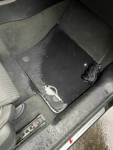

Ich hatte heute übrigens wieder etwas Wasser im Auto . Und diesmal nicht durch das reparierte Panoramadach . Wir hatte heftigen Schlagregen und irgendwie scheint es sich durch die Dichtungen der Tür gedrückt zu haben .

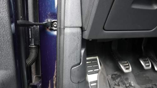

Wassereintritt Fahrerseite
Wassereintritt Beifahrerseite

Nun gehört mein Q3 auch zu diesem Problemfall. Als ich heute morgen in den Wagen eingestiegen bin, habe ich direkt gesehen, das die Gummifußmatte im Beifahrer-Fußraum nass war, auch ist der Dachhimmel im vorderen rechten Teil beim Schiebedach feucht, sowie die A-Säulen Verkleidung. Ich hatte vor ein paar Wochen schon mal ein paar Wassertropfen im Fußraum festgestellt, habe dann anschließend die Abläufe am Schiebedach überprüft, ob dort eventuell eine Verstopfung vorliegt, was aber nicht der Fall war, da das Wasser einwandfrei ablief. Nun werde ich gleich mal beim AZ vorbeifahren und die sollen den Mist dann in Ordnung bringen. Fahrzeug ist EZ 7/2020.
