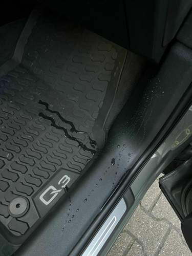

heute Morgen musste ich , nach einer windigen regnerischen Nacht feststellen , daß auf beiden Seiten Fahrer und Beifahrer irgendwie Wasser eingedrungen ist .
Hat das jemand schon einmal gehabt .
Beifahrerseite
Tür
Fahrerseite
Werkstatt hat keinen Fehler gefunden...
Waren in Waschstrasse und haben mit Spüli versetztes Wasser aus Gießkanne übergossen.
Es blieb bei Ihnen trocken...
Wenn ich noch einmal Wasser im Innenraum habe geht's zum Anwalt. ..

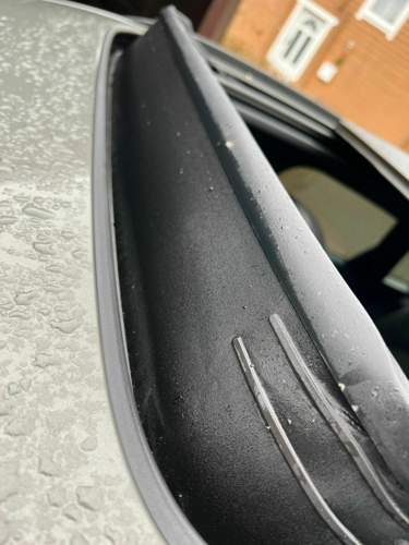

Okay, Update:
Nachdem ja bei meinem VW-Dealer mit AUDI-Werkstatt alle Abläufe geprüft und gereinigt wurden, hatte ich kurz vor Weihnachten Wasser auf der Beifahrerseite, das zwischen dem Spalt in der Verkleidung unterhalb der A-Säule austrat.
Wieder die Werkstatt angerufen: Termin erst in 14 Tagen (empfinde ich als wenig lösungs- und serviceorientiert)!
Also: heute dann doch beim ungeliebten, weil bislang unfreundlich-arroganten AUDI-Zentrum vorstellig geworden und siehe da: Fehler gefunden :-))
AUDI selbst hat einen Fehler dahingehend entdeckt, dass sich Wasser hinter dem Windschott sammelt und zwar dort, wo eben nichts ablaufen kann und sich das Wasser seinen Weg sucht …
Ein neuer Rahmen / neues Windschott, mit Dichtung soll bestellt und verbaut werden und das Auto über Nacht in der Halle zum Trocknen bleiben. Wg. Anschlussgarantie alles kostenlos, inkl. Ersatzwagen (Q2); Termin gleich am 04.01., weil Teile bestellt werden müssen.
Bin erleichtert 😎, dass es da eine Lösung zu geben scheint!
Vielleicht hilft‘s ja anderen Panodach-Geplagten ;-)

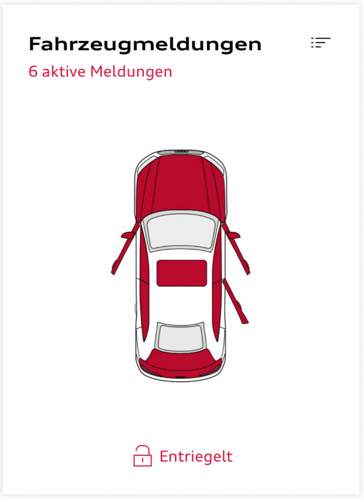

@mr.paul schrieb am 5. Januar 2022 um 18:43:57 Uhr:
Und hat es geholfen?
Wagen steht noch zum Trocknen beim Händler (s. Foto aus der „myAUDI“-App) …
Hoffe, ihn heute, spätestens morgen wieder abholen zu können!

Heute Morgen auf der Beifahrerseite Wasser im Auto gehabt.
Scheint so als wäre es durch die Verkleidung unter dem Handschuhfach rechts Richtung Tür gekommen.
Abflüsse an der Frontscheibe sind alle frei.
Jemand das gleiche Problem gehabt und weiß woran es liegt?

Hast du auch n Panoramadach?
Wenn ja, öffne es einmal; vermutlich wirst du ordentlich Wasser hinter dem Windschot haben, was eben nicht abfließen kann …
Korrekt, habe auch ein Panoramadach.
Danke für den Tipp. Werde später mal schauen 😉

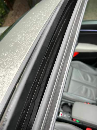

Panoramadach geöffnet und alles voller Wasser.
Das Netz was immer raus fährt auch komplett nass…
Hat Audi dafür eine TPI? Oder woran liegt das?
