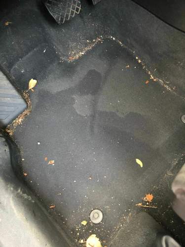

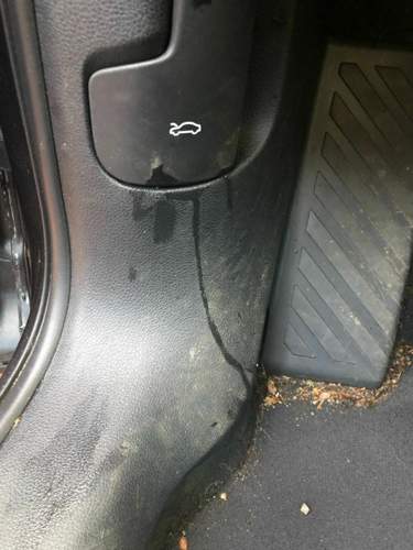

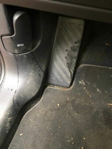

Hatte vor einer Woche nach einer stürmischen und sehr regenreichen Nacht zum zweiten Mal Wasser im Fußraum Fahrerseite. Der Boden, resp. Teppich klitschnass!
Wasser tritt aus der Mechanik des Hebels zur Entriegelung des Motorhaube aus 😰
Habe kommenden Montag nen Termin beim Händler.

Aber das Windschott ebenso wie bei oegot klitschnass …
Wasserablauf vom Regenkasten Beifahrerseite gereinigt, war verstopft.
Wasser auf die Rinne vor dem Windschott rechts bei geöffnetem Dachfenster gekippt, kam ordnungsgemäß vorne hinter dem rechten Rad unter dem Wagen raus.
Links Wasser draufgekippt: Schwupps: alles im Innenraum, lief schön über die Motorhaubenentriegelung in den Fußraum!

Update:
Gestern das Auto vom Händler wiederbekommen. Abläufschläuche waren zugesetzt (obwohl bei der Inspektion vor nem halben Jahr angeblich geprüft).
Nun hoffe ich mal auf ein trockenes Auto …
