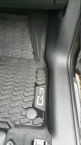

Moin
heute Morgen musste ich , nach einer windigen regnerischen Nacht feststellen , daß auf beiden Seiten Fahrer und Beifahrer irgendwie Wasser eingedrungen ist .
Hat das jemand schon einmal gehabt .
Beifahrerseite
Tür
Fahrerseite
Werkstatt hat keinen Fehler gefunden...
Waren in Waschstrasse und haben mit Spüli versetztes Wasser aus Gießkanne übergossen.
Es blieb bei Ihnen trocken...
Wenn ich noch einmal Wasser im Innenraum habe geht's zum Anwalt. ..

Könnte auch über die Türen reinlaufen wenn die verklebte Folie/Formteil nicht richtig in das Bitumenband gedrückt wurde, oder sich gelöst hat. Das Wasser läuft über die Scheibe in die Tür...ein Teil läuft korrekterweise aus den Abläufen unter der Tür raus und ein kleiner Teil zwischen dem Spalt Türverkleidung/Blech über den Einstieg (Plastikverkleidung) ins Innere. Mit nem Fön/Heissluftgebläse kurz das Bitumenband erwärmen und alles kräftig wieder andrücken sollte reichen. Bei Garantie die Werkstatt alles machen lassen....nur so eine Idee.

wie alt ist denn dein Q3, wenn ich fragen darf?
Grundsätzlich wird das Wasser vom Schiebedach durch vier Ablaufschläuche (2 A, 2 C Säule) abgeleitet. Diese Schläuche sind nicht unzerstörbar fest angeflanscht. Sollte sich der Schlauch vom Befestigungspunkt gelöst haben (dazu diverse Erfahrungsberichte von Nutzern aller Marken), kommt es zu Unrichtigkeiten und damit Wassereintritt ins Fahrzeug exakt wie du es beschreibst. Unwahrscheinlich ist hingegen, dass es an zwei Stellen exakt gleichzeitig auftritt.
Durchpusten hilft da nicht, man müsste innen den Himmel abbauen und den Schlauchanschluss auf Dichtigkeit überprüfen.

dann womöglich trotzdem mal untersuchen lassen. Derartige Defekte treten "normalerweise" erst nach 3-5 Jahren auf.
Wenn dein Himmel nass ist, kommt das Wasser jedenfalls nicht vom Motorraum aus ... Schade. Womöglich auch ein Montagefehler ab Werk ...

Habe meine Kuh gerade abgeholt. Bei mir war es ein im Werk fehlerhaft montierter 3/4 eingeklemmter Wasserablaufschlauch in der A-Säule. Verursacht durch einen falsch angebrachten Clip...

also im Prinzip exakt das, was ich vermutet hatte. Freut mich, dass die Kuh wieder dicht ist. 🙂 Allzeit gute Fahrt!
