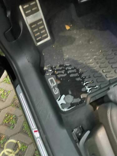

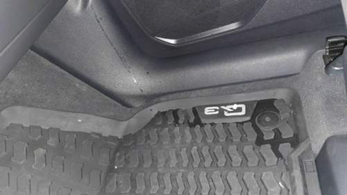

heute Morgen musste ich , nach einer windigen regnerischen Nacht feststellen , daß auf beiden Seiten Fahrer und Beifahrer irgendwie Wasser eingedrungen ist .
Hat das jemand schon einmal gehabt .
Beifahrerseite
Tür
Fahrerseite
Werkstatt hat keinen Fehler gefunden...
Waren in Waschstrasse und haben mit Spüli versetztes Wasser aus Gießkanne übergossen.
Es blieb bei Ihnen trocken...
Wenn ich noch einmal Wasser im Innenraum habe geht's zum Anwalt. ..

Das war wohl nichts. Die Beifahrerseite ist wieder nass.
Die Odyssee geht weiter. Nachher mal wieder zum Händler. Ich bin genervt...

Habe das Problem nun auch bei mir entdeckt, nach einer sehr verregneten Fahrt. Aber nur auf der Fahrerseite. Wenn ich Wasser in den Ablauf vom Schiebedach laufen lasse, kommt dies korrekt unter dem Auto heraus. Drin bleibt es trocken. Werde den Freundlichen beim Ölwechsel in 2 Wochen mal drauf ansetzen.
Könnte auch die Befestigung der Dachreling sein. Nach der Wagenwäsche steht bei meinem immer Wasser unter den Enden welches ich ausblasen muss. Und wenn an einem Befestigungspunkt die Dichtung schadhaft ist oder sogar fehlt tritt halt (weiches) Regenwasser ein.

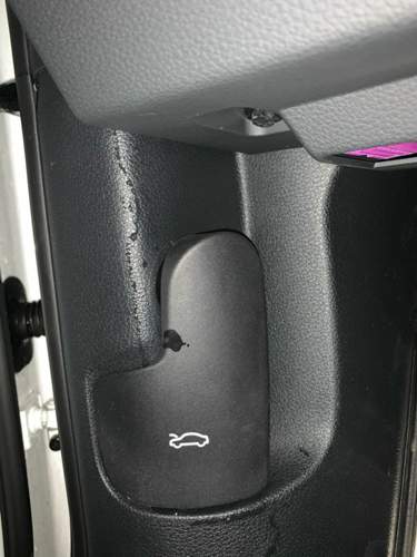

Ich habe das gleiche Problem.
Dachhimmel vorne oben ist Nass und es läuft mal links, mal rechts, mal beide Seiten den Fußraum.
Hat nach der 30.000 km Inspektion angefangen.
Der Q3 ist von 04.19.
Dienstag bin ich beim Freundlichen.

Natürlich wirst du nochmal Wasser haben! Das Loch verschwindet nicht von alleine!
Mal so ne Frage: ist das Auto teilzerlegt? Ich kenne es nur so, das mindestens bei so einer Undichtigkeit die Verkleidungen der A-Säule (oben / unten) demontiert sind und man dann einen Gartenschlauch ans Dach klebt und man Laufen lässt.. irgendwann kommt das Wasser schon ans Tageslicht!
Neues von Audi.
Es liegt am Panoramadach.
Nach meinen Hinweisen, was bei sluengen schon ohne Erfolg versucht wurde, hat sich die Werkstatt auf die Suche gemacht und eine neue TPI gefunden, die genau dieses Problem beschreibt.
Beim beweglichen Teil bleibt anscheinend Wasser stehen, welches nicht durch die Abläufe abfließt. Mir ist aufgefallen, dass mein Windschott immer total Nass ist.
Es gibt von Audi eine Veränderung am Panoramadach, die jetzt bei mir eingebaut wird.
Dauert 2-3 Tage.
Ich hoffe damit ist er jetzt trocken.
