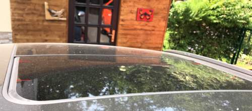

Wassereintrittsstelle ist hintere Ecke Schiebedach, ganze Verkleidung darunter bis in Kofferraum feucht, läuft dann ab über die Sicherungen und Steuergeräte, Habe dann diese Öffnung gefunden, kann das die alleinige Ursache sein und ausreichen?
Ich vermute, dass das Loch ausreicht für den Schaden. Der Schlitz davor und danach wirkt ja wie eine Regenrinne, dadurch läuft sicher eine Menge mehr rein als zunächst gedacht.
Ob es damit getan sein könnte, das Gummi einfach wieder zurückzuziehen?
Mit der Bildschirmlupe kann man sehen, das diese Gummileiste am Rand am Gammeln ist, ich würde das Teil erneuern.
Gammelkram
Um die ganze Gummidichtung zu tauschen, muss dass Dach aber komplett raus, oder?
Nein, nur der Schiebedachdeckel und der Faltenbalg muss raus, was für ein Dach ist es denn, Panorama oder normales Schiebedach?
Panoramadach, habe die Seite mal rausgezogen, bekommt man jetzt nicht wieder zurück in die Führung gedrückt
Ja, dafür muss der Deckel raus, ich schaue mal nach wie das beim Panoramadach funktioniert.

Leider war mein 4G auf dem Bild ziemlich dreckig, aber ich habe kein anderes vom Panoramadach gefunden.
Ich habe noch ein zweites Bild mit dickeren Pfeilen angehängt.
Pano
Pano
Ich fürchte, dass traue ich mir nicht zu, zumal ich keine Garage habe und ich bei einer Schauer verloren wäre. Zumal das Dach gerade eh rumspinnt und ich teilweise mehrere Dutzend Versuche brauche, dass es wieder komplett schließt und sonst kurz vorher immer wieder auffährt, keine Ahnung wieso.
sorry, aber da kann ich dir nicht weiterhelfen. Schwer ist das sicher nicht, aber wenn du dir das nicht zutraust, ich würde damit in eine freie Werkstatt fahren und eventuell die Dichtung besorgen, siehe Pos. 12:
