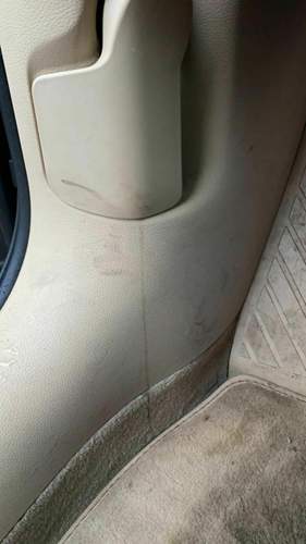

Bei mir läuft das Wasser offenbar in den Fußraum der Vordersitze. Siehe Bild von der Fahrerseite. Laut der WS meines Vertrauens ist die Ursache am Rahmen des Schiebedachs gefunden worden. Irgendwas ist da kaputt oder wie auch immer, daher läuft das Wasser scheinbar NICHT IN den Schlauch, sondern AM SCHLAUCH ENTLANG in den Fußraum. Kann das sein?
Er veranschlagt mindestens 2000 für die Reparatur (Material + Einbau). Die Einbau sei wohl sehr aufwendig, das Dachhimmel etc komplett raus muss.
Gibt es wirklich keine andere Möglichkeit, so eine Kleinigkeit kostengünstiger zu "flicken"??? Ich hatte den Wagen mit 70tkm als drei Jahre alten Leasingrückläufer gekauft und 5000€ auf die Kante gelegt für etwaige Reparaturen. Diese sind bereits nach 2 Jahren für ständige "Kleinigkeiten"aufgebraucht gewesen, die bei einem A6 scheinbar extrem teuer zu Buche schlagen. Nicht zu vergessen die defekte Steuerkette und den Kühlmittelverlust, welche im Rahmen der Garantie repariert wurden (Rechnungssumme fast 15.000€) Bin echt ratlos, ob ich den Dicken verkaufen soll..... So langsam bin ich glaube ich durch mit VAG...
DANKE für etwaige Antworten...MfG
Fußraum Fahrerseite
Wird dann wohl der Rahmen sein. Hatte ich auch. Bei Audi in Dorsten NRW komplett 1900 bezahlt. Kann deinen Ärger sehr gut verstehen..

Ich komme aus Recklinghausen, daher ist mir Dorsten bekannt. Mein Angebot stammt aus einer freien Werkstatt, dass ein Vertragshändler sowas günstiger macht ist selten...
Dann ab zu Audi Köpper.. War sehr zufrieden und Du müsstest noch 3% MwSt Rabatt kriegen, ich weiß, sind Peanuts... 😉 Übrigens bei mir anfang des Jahres erst gewechselt...
Habe auch noch Bilder vom defekten Rahmen, haben Sie mir in der Werkstatt nach Ausbau gezeigt, wo Wasser durch kam.
Wurde bei mir auch wegen Rahmenbruch bei Audi über Garantie repariert. Bilde mir ein, dass es um 1400Euro für Teile und 400Euro Arbeit waren, insofern sind aktuell 1800-2000 sicher realistisch. War auf jeden Fall ne Schei* Arbeit wegen dem Dachhimmel.
