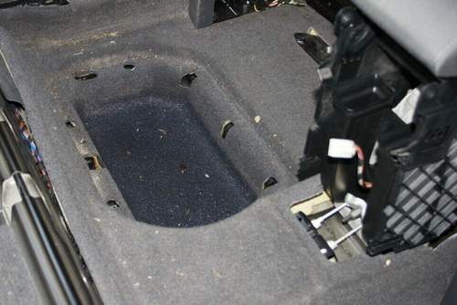

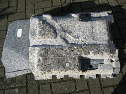

Seit ca. 1 1/2 Jahren habe ich ein Wassereinbruch in meinm VW Touran 1.6 FSI Bj. 2003. Aufgefallen zum ersten Mal als die hintere Beifahrer Stauraumklappe mit Wasser voll war. Bis dato habe ich ca. 70-80l Wasser dort rausgeholt. Um dem Wasser auf die Spur zu kommen, habe ich erstmal alles ausgebaut. Bodenteppiche, mußte ich wegschmeißen, weil diese schon Schimmel angesetzt hatten, Beifahrersitz und alle hinteren Sitze ausgebaut.

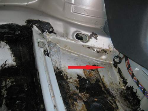

Das Wasser läuft in Innenraum wo der A-Holm Beifahrer Seite aufhört, siehe Bild mit roten Pfeil.

Bild-pfeil
Staufach
Img-2655

Das Wasser läuft aus einem gestanzten Loch der A-Säule in den vorderen Fußraum und läuft dann bis vor die Rückbank weiter - aber wir haben immer noch nicht gefunden, wie es dort hin kommt.
