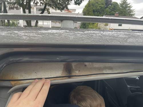

Hallo liebe Gemeinde , komme eigentlich aus dem A4B5 Forum, hab nun aber eine Frage an euch, ich hab seit gut 4 Wochen einen Touran 1t2 Baujahr 05/2009 1.4 TSI.

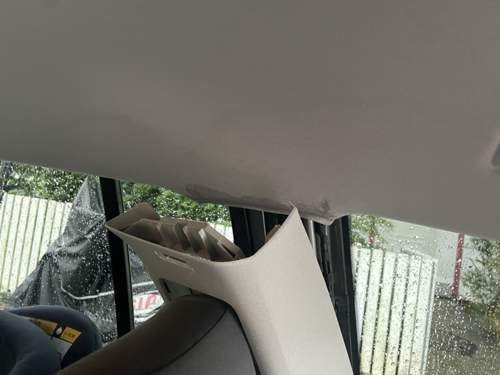

Er hatte als ich ihn bekommen habe schon bräunliche Wasserränder auf dem Himmel an der Beifahrerseite, komplett von vorne bis hinten, hab diese sehr gut entfernt bekommen, heute früh nun nach dem Dauerregen hab ich gesehen das es wieder von vorne bis hinten nass ist, und wieder Ränder vorhanden sind, nur Beifahrerseite.
Hab mir nun schnell bei VW einen Dichtungssatz für die Reeling bestellt, kommt morgen, nun meine Frage, ich möchte nur die Schrauben der rechten Reeling lösen, das heißt ich will nicht den ganzen Himmel rausnehmen, sondern nur soviel das ich an die Schrauben der Reeling komme, was muss dafür alles ab, und wie bekomme ich das alles ab?

Hatte auch mal das Problem .
Hab's anders gelöst.
Und bin das Problem von außen angegangen.
Eine Tube schwarze Karosseriedichtungsmasse gekauft.
Auf dem Dach,um die Relingfüße mit Tesa abgeklebt.
Und dann mit der Tubenspitze und mit Hilfe der Fingern, ringsum zum Spalt der Relingfüße eine zierliche Dichtnaht gezogen.
Am nächsten Tag dann das Tesa entfernt.
Bei mir hat's so geklappt, seit ca. 3 Jahren kein Problem mehr.

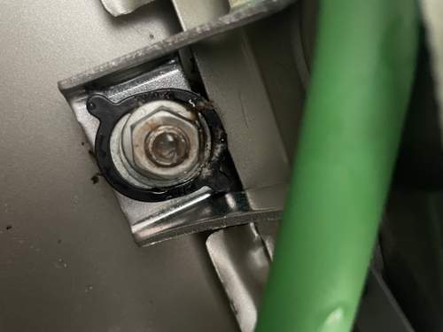

genau mit diesem Thema schlage ich mich aktuell auch rum... Bei mir ist die Reiling über der rechten C-Säule undicht.
An den Verkleidung der Säulen ist je eine Abdeckung mit der Aufschrift „Airbag“, darunter eine Schraube, die herausschrauben. Dann die Verkleidungen „von oben nach unten“ lösen; A-Säule zickt.
Es gibt offenbar zwei unterschiedliche Dichtungssätze für die schwarze Reiling und die Verchromte. Über der C-Säule ist zudem eine „Schaumstoffdichtung“ und kein Elastomer. Ich befürchte, dass das keine optimale Lösung ist, da in der Regel auch genau hier undicht wird. ... aktuelle tendiere ich daher zu der Lösung von außen abzudichten (ggf. zusätzlich), wie vom Hermy geschrieben.
Die Wischwasserleitung für die Heckscheibe wird unter dem Dach geführt. Ist bei mir ganz hinten, kurz vorm Übergang zur Heckklappe, gebrochen (hier auch Wassereinbruch). Zudem ist die Tülle für die Leitungen an der Heckklappe undicht.
Man kann die Stelle aber gut unterscheiden, da der Himmel immer lokal nass ist. Hoffe ich kann paar Bilder einfügen (sonst mich bitte per PN anschreiben, bzgl. Fotos)

Nerviges Thema, hab heute den Dichtsatz bei VW abgeholt…..
Bei mir geht von der A-Säule bis zur D-Säule auf der Beifahrerseite ein Wasserrand lang in Höhe der Haltegriffe… hoffe das es dann auch die Dichtungen der Reeling sind, und nicht noch was anderes.
