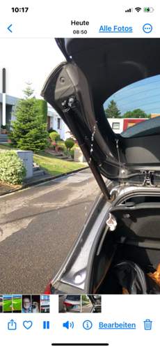

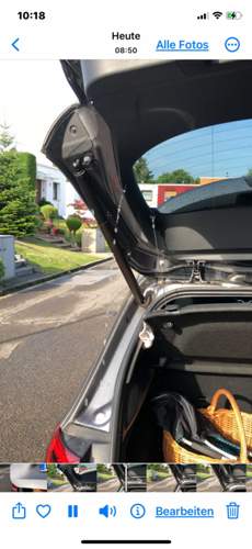

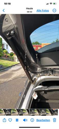

Der Wassereintritt erfolgt ja nicht direkt in den Innenraum sondern in die Verkleidung der Heckklappe und "fließt" erst beim Öffnen der Klappe aus der Verkleidung in den Wagen. Ich habe nach dem gestrigen Regen heute mal ein Video davon gemacht; ist zwar nicht sehr viel, da es nicht so lange geregnet hat, aber erkennbar, was genau passiert...
Das Anhängen einer *.avi oder *.mov-Datei klappt nicht, ich versuche es mal mit Fotos des Videos:
Das Anhängen einer *mp4-Datei geht leider auch nicht - schade...
Gruß - Cosmos12
Wassereintritt
Wassereintritt2
Wassereintritt3
Da auch nach der 2. Instandsetzung oder der Ermittlungsversuch der Fehlerquelle des Wassereintritts in die innere Verkleidung der Heckklappe durch die Dortmunder MB-Niederlassung nicht von Erfolg gekrönt war, werde ich heute noch einmal Maastricht anschreiben unter Beifügung der Rechnungen der Dortmunder MB-Niederlassung und des Videos, das ich heute gemacht habe. Vielleicht findet eine andere MB-Niederlassung in der Nähe ja den Fehler...
Komisch ist nur, dass ich in den ersten zwei Jahren dieses Problem nicht hatte und absolut keine Änderungen an der Heckklappe vorgenommen wurden - kein Unfall, kein Austausch, keine Reparatur - nothing, nichts ...
Wenn es Euch interessiert, werde ich mal weiter berichten. Was mich allerdings wirklich irritiert, ist die Tatsache, dass ich wohl der Einzige mit diesem Problem bin ?

Das sieht auf den Fotos schon richtig mies aus!
Und wenn da die Heckscheibe nicht richtig verklebt wurde?
Kommt das dan nur aus der einen linken Seite raus?
Da müßte dann doch Nebel austreten, wenn man so eine Nebelmaschine einsetzt...
@NanoQ2 schrieb am 26. Juli 2023 um 11:06:32 Uhr:
Das kommt allerdings nur links aus der Verkleidung - kann allerdings damit zusammen hängen, dass der Wagen ca. 10 Grad links geneigt auf einem Schrammbord steht...
Ob die Heckscheibe nicht richtig verklebt wurde? Problem ist, dass erst zwei Jahre nach Auslieferung dieses Neufahrzeuges dieser Fehler aufgetreten ist...

Sieht heftig aus. Mich wundert, das über das Schloß der Rückwandtür kein Wasser in den Kofferraum läuft,in den Bereich, wo das Schloß in die Schließöse greift
Ich weis jetzt nicht, ob das hier schon mal geschrieben wurde, aber es könnten auch die Schrauben sein, bzw. die Plastikdübel wo sie drinstecken.
Da gibt es einen Tread, wo dies die Ursache für einen Wassereinbruch war.
Ich weis jetzt nur nicht, ob es dieser hier ist oder ein ganz anderer.
