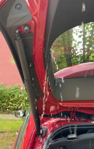

Moin,
meine nicht mal ein Jahr alte B- Klasse ist inkontinent und Mercedes weiss nicht weiter.
Dachspoiler und Dichtungen wurden getauscht, Ergebnis nach 1,5 Tage Nieselregen ist jedoch wie auf dem Bild.
Innenverkleidung der Heckklappe läuft voll, öffne ich die Heckklappe läuft mir mehr als die Hälfte des Wassers in den Kofferraum.
Bekannter Fehler ?

Dieses Thema ist ja hier schon meilenweit diskutiert worden, vor allem auch B-Klasse und CLA waren betroffen.
www.motor-talk.de/forum/wassereinbruch-an-der-heckklappe-t7364583.html
wer_pa
Wenn das Auto noch neu ist würde ich es rückabwickeln nachdem diverse Versuche gescheitert sind. Peinlich für Mercedes!
Danke Dir für das Finden des 18 Seiten Threads, ich bin damit nicht allein.
Ende des Monats habe ich einen zweiten Versuch der Trockenlegung
wenn die schief geht dann werde ich mich mit dem Thema Wandlung beschäftigen.
So würde ich es machen - das Wort Wandlung gibt es im rechtlichen Sinne aber nicht (mehr). Heute läuft das alles unter Rücktritt vom Kaufvertrag. Lass dir genau erklären was sie gemacht haben, sonst sind es am Ende zwei Tuben Silikon die auf gut Glück eingebracht wurden und das Problem nur aufschieben.
