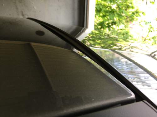

seit ein paar Wochen stelle ich nach starkem Regen fest, dass beim Öffnen der Heckklappe auf der linken Seite sehr viel Wasser auf die Plastik-Abdeckung des Kofferraumes läuft - und zwar läuft und nicht nur tropft!.
Gestern habe ich mal unter die Kofferraumabdeckung unten geschaut, um das Ablaufdatum des Verbandskastens zu prüfen. In dieser Ablage unten habe ich immer ein paar Fleece-Tücher liegen, die ich nach der Autowäsche nutze. Diese Fleece-Tücher waren absolut nass und ich konnte sie auswringen.
Dieser Wassereinbruch macht mir doch Sorgen - wo kann da wohl eine Abdichtung nicht mehr dicht sein? Das Fahrzeug steht bei Wind und Wetter immer im Freien.
Kann es sein, dass durch den heißen Sommer vielleicht die Gummidichtungen an der Heckklappe gelitten haben und nicht mehr richtig schließen? Hat jemand ähnliche Erfahrungen gemacht?

@Cosmos12 schrieb am 20. Juli 2023 um 12:40:26 Uhr:
Du hast ja deinen Beitrag wieder gelöscht. Aber kann es eventuell sein, dass sich der Heckspoiler auch an deinen Auto - noch unbemerkt - bei wärmeren Temperaturen aufwölbt, und beim Abkühlen wieder in den "Normalzustand" zurück geht? Bei mir war dann auch die Dichtung zur Hecklkappe hin offen - wie auf dem Foto.
Spoiler
@Mountaingrau schrieb am 20. Juli 2023 um 14:34:53 Uhr:
Danke für den Tipp Mountaingrau, das werde ich tatsächlich mal prüfen, denn merkwürdig ist bei mir, dass mal der Regen 'reinläuft und mal nicht.
Z.B. habe ich in der Waschanlage bei normalem Wetter keinen Wassereinbruch und nach heißen Tagen füllt sich die innere Abdeckung der Heckklappe nach einem Gewitter nach wie vor mit Regenwasser...
Ne, kann eigentlich auch nicht mit der Außentemperatur zusammenhängen, denn erstmalig aufgetreten ist das bei mir im November 2022 und da hatten wir keine hohen Außentemperaturen.
Allerdings wundert mich, dass anscheinend kein anderer Besitzer dieses Problem hat.
Gruß - Cosmos12

@Cosmos12 schrieb am 21. Juli 2023 um 10:34:23 Uhr:
Es genügte tatsächlich, wenn allein die Sonne schien. Dann wölbte sich der Spoiler bei mir sogar bei unter 12 Grad.
Bei bedecktem Himmel ohne direktem Sonnenschein passierte auch bei z. B. 28 Grad nichts.
Also ich will ja wirklich nicht nerven, aber nach dem gestrigen Gewitter hat meine Heckklappe beim Öffnen wieder rd. einen Liter Wasser aus der inneren Verkleidung der Heckklappe "ausgespuckt" ...
Ich bin es jetzt wirklich echt leid - das kann doch nicht wahr sein!! O.k. - der Wagen steht geparkt auf einem Schrammbord etwas nach links geneigt, vielleicht 10 Grad, und es läuft dementsprechend immer links aus der Verkleidung. Nachdem nach einem Reparatur-Aufwand von ca. 1.000 Euro Eigenbeteiligung von der MB- Niederlassung Dortmund keine Lösung des Problems gefunden wurde, frage ich mich mal bei anderen Kfz-Werkstätten in der Umgebung durch. Maastricht werde ich auch noch einmal über den Misserfolg der Reparaturversuche in Dortmund informieren - bringt zwar wohl nichts, aber mitteilen werde ich es trotzdem.
