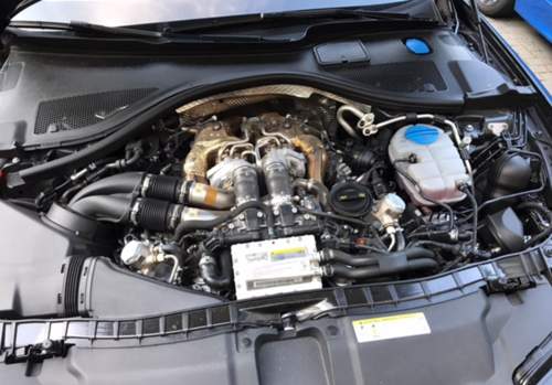

Ich habe ein Problem mit dem hohen Druck des Wasser-Frostschutzmittels im Behälter, Wasser tritt durch den Deckel des Behälters durch zu hohen Druck aus, ich setze nur den Originalbehälter mit dem Deckel ein und immer noch das gleiche Problem ... der Druck ist sehr hoch

Ein Ausgleichsbehälter aus einem 4G scheint es aber zu sein, der von meinem 4G sieht auch so aus.
Ashampoo-snap-montag-2-januar-2023-15h42m19s
Atomickeins, ja, danke für die 4G-Bestätigung. Zumindest bekomme icch von Dir eine nutzbare Rückmeldung. 😉

Ich habe Ersatzbehälter und Deckel ausprobiert, immer das gleiche, jetzt ist alles neu orginal, also muss ich nach dem Fahren den Deckel 3-5 Minuten ganz langsam Millimeter für Millimeter öffnen, sonst explodiert das Wasser in die Luft
Ich werde ein Video aufnehmen und machen, um es für Sie klarer zu machen
Es wurde mehrfach erklärt, dass es normal ist, dass das Wasser rausspritzt, wenn man den Deckel abmacht, solange der Motor und somit auch das Kühlmittel noch Betriebstemperatur hat. Also vergesse doch mal dieses sinnlose Abmachen des Deckels. Den Deckel soll man eh erst öffnen, wenn das ganze System etwas abgekühlt ist.
Wenn das auf dem Bild der Ersatzbehälter ist, dann könnte es sein, dass das Überdruckventil defekt ist, da das Teil nicht neu zu sein scheint. Auch dazu wurde schon genug geschrieben, aber du versteifst dich anscheinend auf das sinnlose Deckel abmachen bei heißem Kühlmittel.

also ich komme aus kroatien, es ist normal das wasser raus kommt wenn es heiß ist aber das ist was anderes... und nach 1 stunde nach der fahrt wenn ich den druck aufmache ist es stark und groß die rohre sind hart wie stein , der Behälter und der Stöpsel sind neu original, auf dem Bild ist eine Schale von Google
Es ist nicht mein erster 2.0 TDI Euro 6, wir haben viele repariert, wir haben größere Reparaturen durchgeführt, wir sind nicht vom Himmel gefallen!

Wenn es vollständig abgekühlt ( über Nacht) mehr spritzt als ein leichtes "ppffhh..." und sich zudem die Schläuche heiss härter als sonst anfühlen, gibt es m. E. nur eine Erklärung: Kompressions - oder Verbrennungsdruck im Kühlwasser. Also defekte Zylinderkopfdichtung.

Das Interessanteste zeigst Du leider nicht: Nämlich, wie es aussieht, wenn der Deckel abgenommen wird. Es wäre schön, nicht die Höhe des Pegels zu sehen, sondern auch die Farbe und Klarheit der Kühlflüssigkeit.
Wie hoch war die Temperatur des Kühlmittels?
In Deinem Video gibt es den Druckausgleich, dabei wird ein Teil der Flüssigkeit mit dem austretendem Gas/Dampf mittransportiert.
Mach 10 km Fahrt könnte das Kühlmittel bereits die Siedetemperatur erreicht haben. Machst Du den Deckel auf, kommt es zum Druckabfall und die Flüssigkeit fängt an zu sieden. Vor dem Öffnen des Deckels stand der Behälter unter Druck, so dass es dann noch nicht siedete.
Oh, die Farbe des Frostschutzmittels ist G13, wie es sein muss, weil ich es ständig hinzufüge, der Füllstand sollte auf MAX sein, wenn das Fahrzeug kalt ist, und wenn das Fahrzeug HEISS ist, ist der Füllstand auf MAX.
Hattest Du bereits den Deckel erneuert? Im Zweifel würde ich den kompletten Behälter austauschen.
Aber vorher würde ich die Kühlmitteltemperatur digital (z.B. VCDS) auslesen. Vielleicht wird Dein Kühlmittel so heiß, dass es noch kein Alarm gibt, aber der Druckaufbau zu groß wird.
