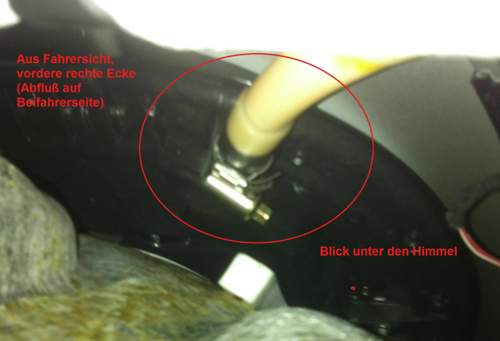

Ich bin dieser Sache nachgegangen, habe den Himmel vorne rechts gelockert um einen Blick darunter zu werfen und zu überprüfen ob ich vielleicht wirklich mit der Pressluft den Schlauch vom Stopfen "geblasen" habe, das war aber nicht der Fall. Zur Sicherheit habe ich auch noch eine Schlauchschelle befestigt (Bild1) und dann wieder kräftig Wasser in die rechte obere Ecke gekippt, man konnte dann wunderbar beobachten wie das Wasser an der A-Säule auf Höhe der Unterkante vom Armaturenbrett ausgetreten ist und schön auf der Beifahrerseite in den Fußraum gelaufen ist.

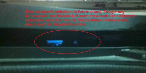

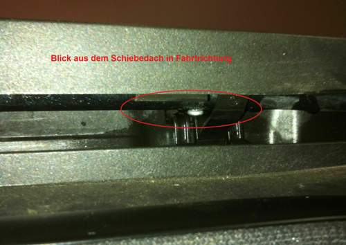

Ich habe mir dann die Konstruktion des Schiebedachs näher angesehen, dort befinden sich in Fahrtrichtung zwei Aussparungen (Bild2 und Bild3) an welchen wohl das Schiebedach befestigt ist, diese Aussparungen befinden sich ungefähr auf einer Höhe von 1 cm ab Abflußboden, nimmt nun der Abfluß nicht genügend Wasser auf, wird dor der Wasserstand immer höher bis es zum Ablauf durch diese Aussparungen kommt. Das Wasser bahnt sich nun seinen Weg über den Himmel hin zur A-Säule und läuft dort an der Innenseite der A-Säulenverkleidung nach unten, durch die Überlagerung der ganzen Verkleidungen, tritt es genau an der oben beschriebenen Stelle aus.

Bild-1
Bild-2
Bild-3
