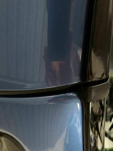

Was mir nur aufgefallen ist (erst jetzt!): Die Verbindung zwischen Dach und Frontscheibe ist relativ weit offen. Also das Dach stößt an den Seiten nicht direkt an die Gummidichting sondern lässt doch so ca 1 cm frei - sie Foto. Da sieht man sogar den Abflusskanal. Ist das normal? Wie sieht das bei euch aus? Ich bilde mir ein, dass es auf der Fahrerseite etwas weiter offen ist als auf der Beifahrerseite. Und schließlich hats auch nur auf der Fahrerseite getropft.
Ist es möglich, dass das Dach ganz leichtg schief ansetzt beim Zuklappen? Sonst fällt mir an dem Dach nämich nichts auf.
So sieht es bei mir aus.
8b81bf18-59a1-4fa8-82a7-590fbe1909eb
danke für das foto! das sieht ein wenig geschlossener aus... vielleicht ist das tatsächlich der grund für den wassereintritt. wie gesagt: es ist auch "nur" auf dieser seite.
