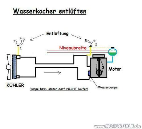

Ich schreibe mal hier was hin, was ihr vielleicht schon wisst, aber egal.
Meine Erfahrungen beruhen auf einen Kollegen der auch im Buggy einen Wasserkocher implantierte und es nie mit der KW-temp. so recht in den Griff bekam.
Vor allen aber aus meiner beruflichen Tätigkeit, wo nach Revisionen 100m -weise Kühlsysteme wieder luftfrei befüllt werden müssen. Sonst klappt's da auch nicht.
Zu der Zeichnung unten:
wirklich wichtig ist das die Pumpe, also auch der Motor, nicht läuft! Der Grund liegt darin, daß eine Pumpe Luft/Flüssigkeitsgemische fördert und man so nie die Luft rauskriegt. Man pumpt die Luft immer im Kreis. Sogar wenn an den Bel.-stutzen 1+2 nur Wasser ankommt,augenscheinlich die Luft raus ist, hat man später immernoch Luft drin.
Das liegt an Leitungssäcken. Wenn die Leitungen aus Glas wären würde man die Luftblase sehen  wie die sich krampfhaft hin und her schaukelnd an dem Leitungsknick festhält, aber dann doch durch z.B. impulse sich löst und woanders zu Liegen kommt. Ausserdem sähe man wie die Luftblase den Leitungsquerschnitt verengt.
Extreme Fälle von Leitungssäcken bedingen daher nach erfolgreicher Stand-Entlüftung, einen kurzen Motorlauf; abstellen, und nochmal entlüften. Kommt dann wieder Luft, hat man eben eine sch... Verlegung gemacht; man weiss dann aber das es eben besonderer Maßnahmen bedarf zum Entlüften.
Kommt keine Luft, weiß man das die einfache Methode reicht.
Und jetzt kommt es.
Kippt man  über den Ausgleichsbehälter einfach so Wasser rein, passiert nicht viel. Man MUSS die Bewegung anstacheln mit Druckluft, Anblasen per Mund über'n Schlauch egal, wie auch immer. 0,1bar reichen vollkommen, die Strömung ist da und löst, ohne Pumpe darauf kommt es ja an, Luftblasen von den Rohrwandungen.
Die Stellen 1 +2 sollten nur zum Entlüften, also kurzfristig, höher liegen als der A.-behälter.
Entlüftet wird immer an der höchsten Stelle. Warum der Kühler extra entlüftet wird hat seinen Grund darin, daß der Auslauf hier nach unten weggeht. Daher kann im Kühler noch versteckte Luft drin sein.
Geht der Auslauf nach oben weg, kann man darauf verzichten.
Also achtet auf eure Verlegung.
Noch eins.
Manche Wasserpumpen arbeiten eben an der Grenze ob der Leitungsverluste bei langen Leitungen. Rein theoretisch kommt der Umlauf, geschickte Verlegung vorausgesetzt, allein durch Wärmeströmung zustande. Aber er reicht nicht bei gegebener Kühlerfläche - zu langsam.
Ich hoffe es hat euch geholfen.
Wasserkocher-entlueften

Perfekt!!!
Vielen Dank!!!
So sollte die Erklärung für die hohe Wassertemperatur einfach(er) sein.
Ich schätze das ich genau solche Leitungssäcke im vorderen Bereich an der Vorderachse habe.
Ich krieg am Wochenende aus ner Porsche Werkstatt einen Druckluft Entlüfter.
Bin mal gespannt wie es dann ausschaut.

Ok, holen wir das mal nach...
Ich habe den Ausgleichsbehälter hinten rechts im Motorraum.
Damit bin ich schon mal höher als der Rest des Kreislaufes.
Ich schätze mal ich habe die Luftblasen in den Bögen vorne vom Stahlrohr unter der Bodengruppe durch die VA durch Richtung Kühler.
--> "Hast Du vom Kühler eine Entlüftung zum Ausgleichsgefäß verlegt ?"
Meinst Du damit das ich noch mal eine weitere (8 mm) Leitung vom Kühler zum Ausgleichsbehälter brauche?
Die habe ich nämlich nicht obwohl ich einen 8er Abgang am Kühler habe.
Ich hatte den Plan mir 8er Schlauch und ein Entlüftungsventil zu kaufen, um darüber, wie flatfour in Zeichnung beschrieben hat, den Kühler gesondert entlüften zu können.
Matthias
