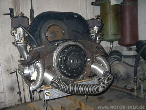

Nun wird er komplettiert.
Meine Frage an das Forum:
Welches Design möchten Sie?
Bild 1
oder
Bild 2
P1030824
P1030823

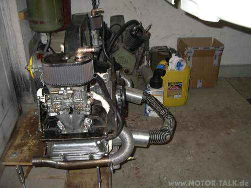

So,
Nun habe ich mir das Problem Kipphebel-Geometrie zu Herzen genommen und korrigiert.🙂
P1030834

Na ja,
Wegen einer 'Lapalie' wollte ich eigentlich nicht durch die Prüfung fliegen.😁
Genau deswegen muss eben noch bisschen Zeit geopfert werden, auch wenn heute der erste Mai ist und die Saison eigentlich beginnt. Ziel ist, dass ich den Motor nicht wegen zu wenig Leistung, sondern wegen zuviel Leistung hochgehen lasse.😉
Es soll nichts geben, was ich dem Zufall überlasse. Dies macht ja der Schumi auch so. Deswegen habe ich heute mein Thermostat gekocht, und weiss, dass es garantiert funktioniert. Einige Anschluss-Stücke sind noch zu drehen und in die Karosserie müssen auch noch zwei 90er Löcher gesägt werden. Davor graut mir. Wenn ich aber mal wieder nüchtern sein sollte, gehe ich das an.
Es wird nicht mehr so lange dauern, dann gibt es keine 'offenen Fragen' mehr und ich starte durch. Mitte bis Ende Mai habe ich Urlaub und wollte in der Zeit den Motor einfahren.
Rudi
Wieso ist denne nu auf einmal der Schlauch zu kurz?😕
Trotzdem nu endlich runter mit der Karre.😎😎😎

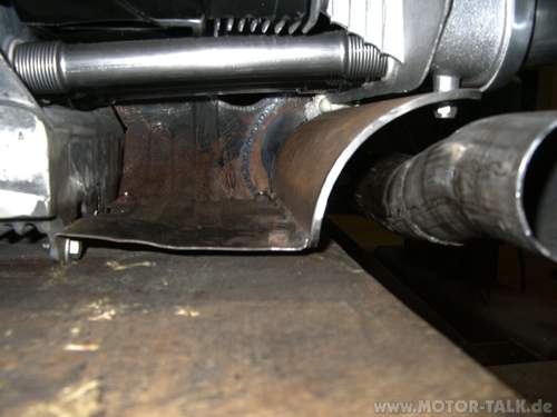

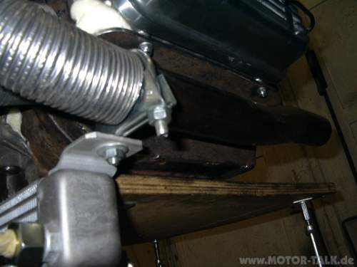

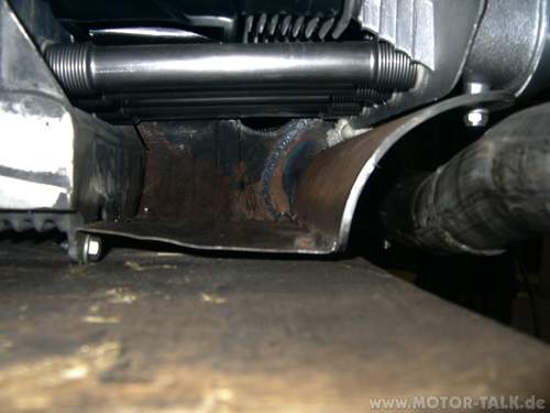

P1030894
P1030891
P1030892
Die wichtigsten Details konnte man schlecht erkennen.
Deswegen hier ein Nachschlag. 🙂
P1030901
P1030895
P1030896

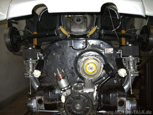

Hallo Rudi
zwei Fragen oder Kommentare dazu:
die gelben Lagerungen unter dem Getriebe: ist das Urethan oder Gummi?

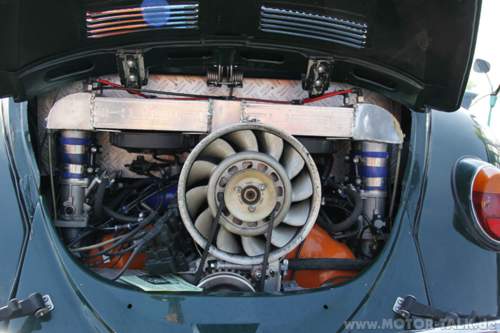

und wolltest Du nicht mal in Richtung "Turbo" gehen?. Haben da gestern auf'm H-.treff einen gesehen:
Turbo
Das covern der Abluftseite ist eine gute sache,da kann der Fahrtwind ordentlich mithelfen die Wärme raus zu ziehen (Venturi-Effekt).
Nicht so toll finde ich die sache mit dem Bauschaum,der wegschröggeln ,rausfallen oder von Öl-Fett oder Benzin aufgelöst werden kann,und mit großer sicherheit dann verschwinden wird wenn du Leistung abrufst,im Hochsommer bei 35° im Schatten.
Der Ölkühler an der stelle wird ja wohl nicht da bleiben oder?
Er setzt als erstes auf und stört das zusätzliche kühlen der Ölwanne vom Fahrtwind und auch der Venturi-Effekt funzt nicht richtig wegen der Verwirbelungen.
Boa,hör auf,der Rudi hat jetzt schon Angst vor dem Motor😉

Guckt Euch mal bitte alle Details an. Auf den Bildern sind die geistigen Ergüsse des letzten halben Jahes zu sehen.🙂 Früher hat man die Käfer-Motoren wohl auch so gebaut. Trabbi-Motoren sind auch so. Drückt mir die Daumen, dass es warm wird, drinne. 🙂
Ansonsten: Mehr Gas geben. Dann wird es warm.😁
Die Getriebe-Lager, das ist der Tuning-Satz: CSP-Urethan Getriebelager.
@Vari: Alles, wie es aufgebaut ist, wird so eingebaut. Sollte sich es als unzweckmässig erweisen, dann wird es umgebaut.😎😎😎
Deswegen: weil ich garnicht weiss, ob das alles so geht, baue ich jetzt erstmal als 'Ratte'. Später kann es alles noch schön gemacht werden. Vielleicht.🙂🙂🙂
1. Ich denke, dass Flat der Tiffy davon fährt
2. Bau diese scheiß Verteilerkappe ab 😁 die sind der letzte Dreck

@Andy: Die Kappe ist nur drauf, zum Ventile einstellen. Damit ich sehe, wer oben ist.🙂

Mit sinnigen Probeläufen + verhaltenem Einfahren lassen sich die evtl. Probleme besser erkennen.
@Vari
Was meinst du mit "covern"? Die untere Zylinderverblechung?
Im Sommer zieht es Rudi die warme Inneraumluft durch die Heizkanäle raus + schneidet den Gebläseluftstrom ab.

Übrigens Rudi:
der Turbo hat uns nicht überzeugt, was den Abzug oder Sound betrifft.....🙄
Vielleicht kann man ihn noch verbessern😁
