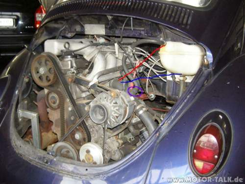

Was bei Deinem System auch noch grenzwertig ist scheint der Schlauch vom Zylinderkopf zu sein (Vorlauf). Wie Du siehst ist der Abzweiger dort dran der zum Ausgleichsgefäß führt viel zu niedrig, so bildet sich auch Luft im Zylinderkopf, die kann bei Dir nicht entweichen.
Der Schlauch vom Ausgleichsgefäß muss genau auf Höhe des Auslaufs vom Zylinderkopf sein, gerne etwas darüber. Ich habe dafür extra einen Adapter gebaut um das Ausgleichsgefäß besser anzuschliessen.
Da Luft ja nun nach oben steigt muss diese die möglichkeit haben zu entweichen (nach oben ins Ausgleichsgefäß)
Hoffe es ist verständlich was ich meine.
Wie das in der Serie funktioniert kann ich nicht sagen, ich habe das bei mir umgebaut, Bennos jetzt auch.
Ich habe Dir hier mal farbig gekennzeichnet wie ich die Schläuche anschliessen würde (blaue Linie) oder alternativ die Rote.
P7250007-7148596950023759676
Hier habe ich nochmal (lila) markiert welcher Schlauch viel zu niedrig ist.
Der muss höher angeschlossen werden.
Vielen Dank erst mal für die "Aufklärung"!!!
Würde es reichen wenn ich den bestehenden Schlauch von Zylinderkopf (der mit dem Abzweig zum Ausgleichsbehälter) soweit kürze das der Abzweig direkt am Kopf sitzt (da wo die rote und blaue Linie ist)?
Von da aus dann au direktem Wege der roten Linie folgend.
Matthias

Das mit dem Einkürzen könnte funktionieren, ich würde aber nicht der roten Linie zum Gefäß folgen sondern der blauen. Wo führt denn eigentlich der 2. Schlauch vom Ausgleichsgefäß hin ?
Der ist überflüssig, an der Anschluss würde ich halt den zylinderkopf ranhängen.

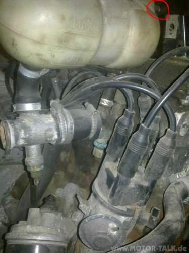

Mal sehen, habe gestern ein bild vom meinem Gefäß gemacht, mit Glück kann ich es gleich noch einstellen.

So, hier das Bild.
So ist meiner angeschlossen, kurz und knapp.
Da wo der rote Kreis oben rechts ist habe ich den kleinen Schlauch vom Kühler zur Entlüftung dran .
Das Ausgleichsgefäß ist der höhste Punkt, da kommt zwangsläufig die ganze Luft rein.
Bild-1
@schurigel
Ich schau jetzt mal auf meinen Ausgleichsbehälter:
Der von dir über die rote Linie markierte Schlauch geht wie zu sehen an den Stutzen für den Zylinderkopf.
Der von dir markierte blaue Strich geht an den unteren Schlauch des Behälters. Dieser Schlauch geht an das Kühlmittelrohr des 16 V. Ich habe in die VAG Unterlagen reingeschaut. Das sollte auch so OK sein.
Meinst Du die beiden Schläuche?
In der Zwischenzeit habe ich vom Kühler einen 8er Schlauch in den Verschlußdeckel des Behälters verlegt.
Das sieht aber eher wild aus, ich schau mal das ich das über ein T-Stück löse, das oben am Behälter in den kleinen Schlauch (zum Kopf) mit reinkommt.
