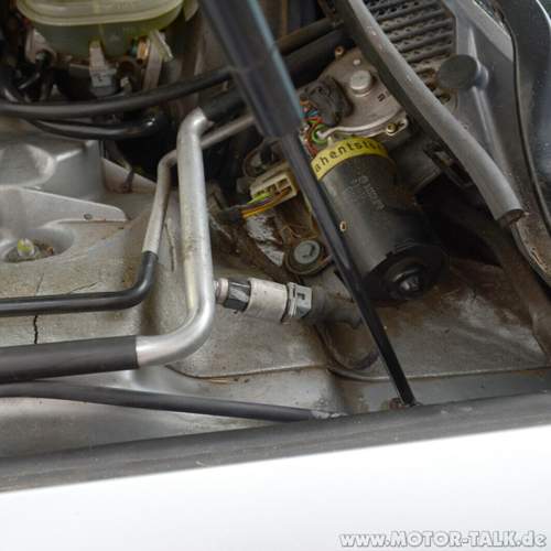

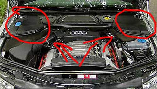

ich habe gestern meinen audi gewaschen und dannach die haue auf gemacht um auch da wieder den lappen zu schwingen...da ist mir aufgefallen das das wasser auch beiden seiten hinter den domen steht ich hab da auch kein ablauf gefunden?kann mir da einer was zu sagen ob ich mir da jetz ne platte machen muss ?ich hab alles trocken gemacht sehe aber auch keine löcher wo es ablaufen könnte ???ich hab mal schnell n bild ist aber nicht von meinem sondern vom neuerem model aber do wo es mackiert ist under der abdeckung stehts bei mir halt nur bei meinem 96 a8

Sollte auf jeder Seite hinter den Domen ein Ablauf sein; links unter dem Scheibenwischergestänge, rechts unter der E-Box.

er meint aber die stellen wo richtung tür gehen, und da ist kein ablauf.
direckt an den domen sind je ein loch, dahinter aber nicht.
ohne scheiss bei meinem ?sondermodel?is da nix ich hab gestern alles abgetastet..der steg geht über zum bremskraftverstärker sitzt der ablauf vllt da irgendwo drunter?oder hast vllt n bild wo der genau ist?weil bist das wasser zum bremskraft verstärker rüber laufen kann muss es min.2cm tief stehen um rüber zu schwappen

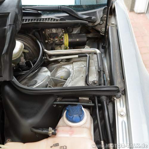

schau mal die Bilder von den Radhäusern an, da sieht man die Gummitüllen der Abläufe.
http://www.audipages.com/Tech_Articles/heatac/exaporatordrains.html

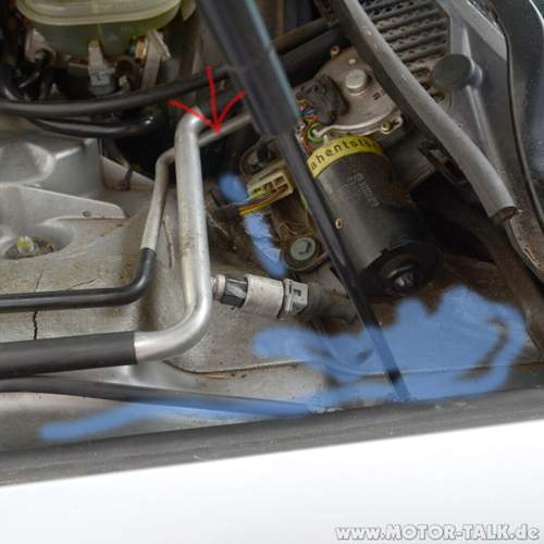

blau soll das wasser darstellen ..rot-der weg zum bremskraftverstärker...also ich seh keinen ablauf (ist die fahrerseite) das wasser steht aber auf beiden seiten,hatte jetz aber kein werkzeug um die andere seite zu fotogr.

danke für den link...also doch beim bremskraftverstärker...hat audi aber n bisschen blöde gemacht....
wie gesagt, da ist nix, kein loch usw...
ja wie man bei den bildern auf dem link sieht sind die abläufe unter dem bremskraftverstärker...was total blöde ist weil das wasser da echt schlecht von alleine hinläuft weil es erst hoch muss um dann da rein zu fließen ...hmm blöd aber jetz weiss ich wenigstens das dass orgi.ist :-)danke nochmal
