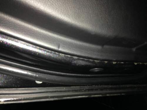

Vielleicht ist es eine ziemlich dumme Frage die hier stelle aber ist mir so noch nicht aufgefallen.
Bei meinem 528i Bj.2010, welcher im Moment wenig benutzt, wird fällt mir auf das nach einigen Tagen Standzeit wenn ich die Tür hinten links öffne Wasser unten rausläuft. Wieso das nun nur hinten links ist finde ich schon merkwürdig und ist es überhaupt normal das Wasser rausläuft.

Beide Male gleiche Ursache: in der Tür ist eine Folie eingespannt / eingeklebt. Die heisst wohl: Schallschutzfolie. Diese Folie löst sich, fällt in die Tür und verdeckt die Abläufe. Das Wasser sammelt sich in der Tür, steigt und ab einem bestimmten Pegel, bei starken Regen also, läuft es seitlich über ins Auto.
Natürlich sehr ärgerlich.
Wurde bei mir beide Male auf Kulanz erledigt, null Zuzahlung.

Update: Das Fahrzeug wird auf Kulanz von BMW repariert. Zunächst aber nur die betroffene Tür. In Zuge dessen werden auch alle 4 Einstiegsleisten getauscht, da diese sich in Wohlgefallen auflösen.
Habe auch Wassereinbruch in der Tür hinten links festgestellt, hat jmd ne Anleitung wie man die Türverkleidung abnimmt. Möchte selber mal reinschauen.
Hier schraubt der Typ nur die vordere Türverkleidung ab. Ich denke aber das die hinten nicht viel anders ist.
http://youtu.be/jRy5-f9OJss
Wichtig nur, besorg dir vorger die Butylschnur vom Freundlichen.

Was ist denn eigtl.nun die Ursache des ganzen? Die fehlerhafte Verklebung des Türgummis?
Die Butylschnur dichtet zuverlässig ab. Sollte daher ein Mangel an Sorgfalt bei der Vorbereitung, sprich fettfreier Untergrund oder ungleichmäßiger Anpressdruck bei der Montage der Schallisolierung sein.

Sorry, wenn ich dieses alte Thema nochmal hervorziehen, aber leider habe ich auch mit einer nassen Auffälligkeit an einer der hinteren Türen zu "kämpfen":
Bei und nach jedem Regen muss ich feststellen, dass auf dem Schweller der hinteren linken Tür Waaser angesammelt ist.
Wenn ich den Dichtstopfen aus der Tür entferne, sehe ich, dass dort auch Wasser ist. ich vermute, dass das Wasser aus der Tür an der Innenseite an der Schalliolierung/Abdeckung herunterläuft und am Stopen austritt. Könnte das sein?
Kennt jemand von Euch so etwas ähnliches?
Der Innenraum ist nicht nass, lediglich auf dem Schweller ist Wasser. Komisch kommt mir vor, dass auf der anderen Seite alles OK ist.
Habe auf der linken Seite die Türverkleidung abgebaut und auch schon hinter die schwarze Abdeckung "bespickest", sehe aber nicht s auffälliges (für mich).
