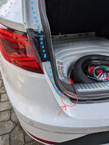

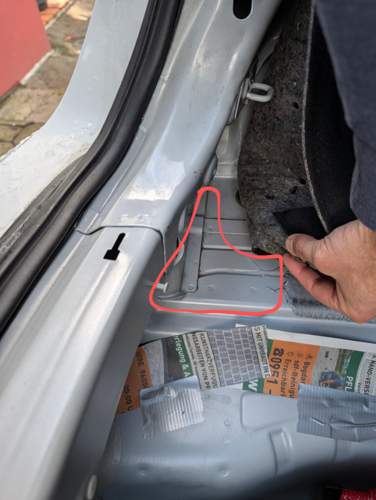

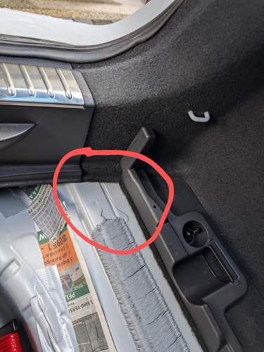

Hallo zusammen!
Ich schließe mich hier mal an.
Ich habe auch immer wieder Feuchtigkeit im Kofferraum, bzw in der Reserverad Mulde.
Ich fahre einen Seat Leon ST 5F8
Panoramadach Abläufe, Zwangsentlüftung, Gummistopfen in der Reserveradmulde, Kofferraumdeckel etc kann ich alles mit großer Wahrscheinlichkeit ausschließen.
Ich habe bei meiner Fehlersuche zuletzt festgestellt, dass scheinbar Wasser irgendwie im Bereich der Stoßstange nach innen gelangt.
Ich lade hier mal ein paar Bilder hoch auf denen man denke ich ganz gut erkennt wo genau ich meine.
Wenn ich an der Stelle an der Ladekante gezielt Wasser reinlaufen lasse tropft es zum Einen unter der Stoßstange (ich schätze das soll so sein),
aber zum Anderen sieht man wie sich im Kofferraum innen unterhalb des Rücklichts und unterhalb der seitlichen Kofferraum Verkleidung Wasser ansammelt.
Ich nehme also an von da aus findet das Wasser dann nach und nach seinen Weg zum tiefsten Punkt in der Reserveradmulde.
Natürlich giesst da normalerweise nicht jemand permanent Wasser an die Stelle, aber das Wasser läuft ja bei Regen auch jeweils links und rechts am Kofferraumdeckel nach unten und von dort auf die Stoßstange in Richtung der Ladekante an die beschriebene Stelle.
Ich bin mir damit jetzt relativ sicher, dass das die Eintrittsstelle ist,
Aber weiß noch nicht so ganz was ich mit der Erkenntnis anfange :-)
Hat hier jemand Erfahrung mit der Stelle, weiß jemand was genau dort undicht ist und was man dagegen tun kann?
Und wenn nicht, vielleicht ist meine "Entdeckung" ja wenigstens für den einen oder anderen hilfreich der selbst immer noch auf der Suche ist wo nur ständig das Wasser herkommt :-)
Das würde mich auf jeden Fall auch interessieren, ob das jemandem geholfen hat und das Problem wie bei mir an derselben Stelle liegt?!

Aber die sitzen ja links und rechts über den Radkästen und auch deutlich höher als die Ladekante wo ich Wasser hin gieße. Da Wasser bekanntlich eher selten nach oben fließt passt das zumindest nicht zu dieser Beobachtung.
Vielleicht die Dichtung der Rückleuchte?
