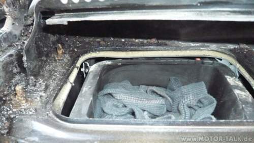

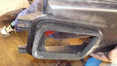

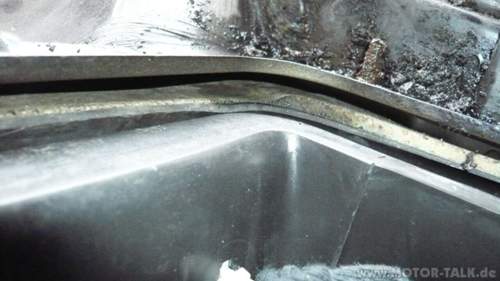

Bin der Sache gestern auf den Grund gegangen.
Habe vorne den teppich angehoben und mit der Hand die Feuchtigkeit verfolgt. Kam nätürlich von ganz oben war aber nicht genauer lokalisierbar.
Innenraumfilter sah trocken aus aber von dort kam das Wasser dann doch.
Es hatte sich dort um den Filterkasten viel Dreck gesammelt und auch die Dichtung war nicht mehr die beste.
Von daher empfehle ich jedem diese vor Behebung neu zu kaufen, weiter unten werde ich die Teilenummer einfügen.
Auf den Bildern sieht man ganz genau die Stelle wo das Wasser in den Innenraum gekommen ist.
Zum Thema Dreck und Wasserkasten: Ja ich habe diese Wasserkastenabdeckung aber trotzdem war da oben viel Dreck und hat wohl ne Art Staudamm bebildet.
Der Wasserkasten unter der Batterie ist sehr gut abgelaufen.
Die Gummidichtung ist im ETKA für mich jetzt nicht eindeutig zu erkennen.
8D0 819 165 B > Dichtumg Ansaugstutzen
oder aber die gibts nicht einzeln und somit nur zusammen mit
3B1 819 640 A > Filtergehäuse
Vor Demontage war dort noch mehr Dreck
Nasser Innenraum (Übergang)
Filterkasten

bei uns kam es 1. über die dichtung vom pollenfilterkasten, welche sich schon zum teil aufgelöst hatte.
laut aussage des freundlichen gibt es die originale dichtung nicht mehr welche damals verwendet wurde. stattdessen gibt es nun so eine schwarze "dichtwurst" (was für ein wort) die man meterweise beim freundlichen kaufen kann. lade das bild davon mal hoch wenns klappt.
habe zusätzlich noch etwas sikaflex verwendet dann hat man ruhe!
