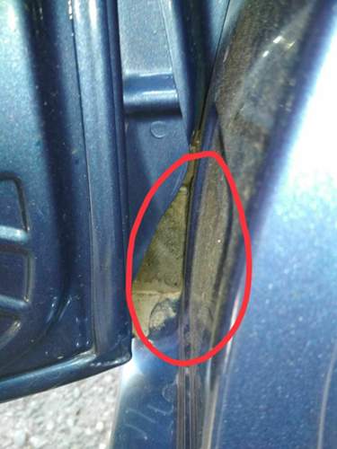

Mal zurück zum Wasser/Schweller. Habe heute dem Caddy erst eine Wäsche der um die Fenster laufenden Kanten/Sicken/Vertiefungen (hinten) gegönnt und die Radkästen abgespritzt.
Erste Auffälligkeit heute: Später habe ich die Schweller mit Hohlraumschutz behandelt. Beim öffnen der Stopfen kam aus Einem, auf der Fahrerseite (mittig zw. den Rädern), ca. 100ml klares Wasser.
Wie kommt das dahin? Hat jemand eine Erklärung dafür? Muss ich ggf. ein Loch "stopfen"?

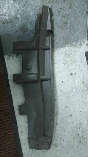

Zweite Auffälligkeit: Öffne ich den Radkasten an der VA ist im Schweller ein relativ loses Stück Plastik was nach oben hin, so fühlte es sich an, in eine Art Schaumgummi übergeht. Kann man das rausnehmen um da richtig sauber zu machen oder sollte ich es lieber drin lassen und den Dreck drum herum rausfummeln?
Du meinst diesen Dämmkeil? Der saugt sich voll Wasser und verursacht irgendwann Korrosion. Im Golf 7 Forum gibt's einen langen Thread dazu. Ich habe den Keil ausgebaut und anschließend komplett mit Mike Sanders Fett eingepinselt. Das sollte reichen die Korrosion vorzubeugen.
Ich habe das Teil bisher nicht rausgeholt. Ich weiß also nicht ob es das ist. Vielleicht sollte ich es mal hervorholen und wie du behandeln. Du hast bei geöffneter Tür ein Bild gemacht, richtig? Heißt das ich kann es von dort erreichen?
Korrosion möchte ich gern vermeiden....
@steha_caddy der Keil geht nur über das Radhaus raus. Dazu muß Rad und Radschale demontiert werden.
@mambaela schrieb am 25. November 2019 um 20:48:43 Uhr:
Mist, hatte gehoft es geht vielleicht auch mit den 2 Schrauben mit den man an den Schweller kommt.
@steha_caddy da hilft nur Hobby Werkstatt wenn keine eigene Bühne vorhanden ist.
@Wutz1 das ist von der Ausstattung abhängig. Ich weiß allerdings nicht bei welcher Ausstattung das serienmäßig verbaut ist. Ich habe einen C4 comfortline, da ist es serienmäßig drin gewesen.
