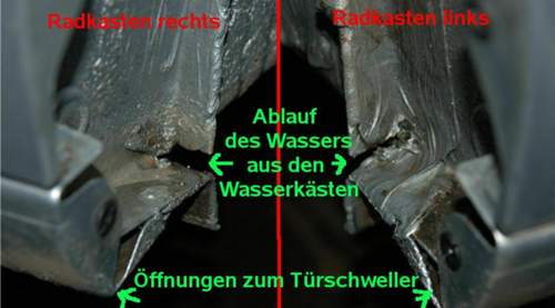

hab mit meinem Konservator meines Vertrauens einen Termin zur nachträglichen Konseration des Unterbodens und der Schweller vereinbart da ich mir schon dachte, dass hier sicherlich wiedermal gespart worden ist.
1. Es ist kein Unterbodenschutz am gesamten Fahrzeug verarbeitet worden da ja die ganze karrosse mit mindestens in 3 Mikrometer Zink getaucht worden ist da es ja im winter keine vorallem im Ortsgebiet gibt wo splitt gestreut wird, weis es vw nicht "logisch" und das bei Nutzfahrzeugen (kopfschütteln)
2. und mitunter der SCHLIMMSTE MANGEL als der Konservator die beiden nicht verschlossenen Gummipfropfen pro schwellerseite öffnete sind links ca 250ml wasser und rechts ca. 200ml wasser aus den löchern bw Schwellern ausgetreten und nein es sind keine verstopfeten abflüsse von dreck laub oder dgl. es sind aktuelle 200km gefahren worden und es hat auch nicht geregnet (obwohl dieses nicht wichtig ist)

Ich empfehle das Studium der FAQ zum Thema Verschlusstopfen im Wasserkasten, Kappen für die Wischerarm-Muttern und Laufschienen der Schiebetüren.

Die Karosserie ist nicht in Zink getaucht worden. Es werden lediglich teils vorher verzinkte Bleche verwendet. An den Schnittkanten ist also zB kein Zink. Hatte meinen Caddy daher auch konserviert (teils mit Mike Sanders, teils mit Fluid Film). Dass VW die Nutzfahrzeuge generell nicht wachst stimmt so aber auch nicht, mein T6 jetzt hängt unten voller Wachstropfen - ab Werk. Wobei ich Fett besser finde als Wachs.
