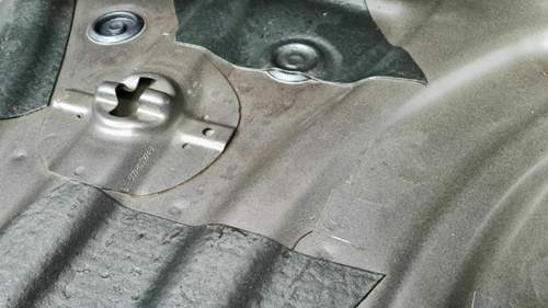

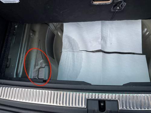

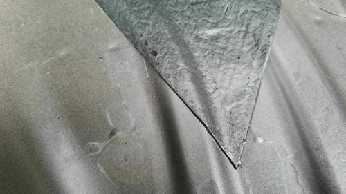

Ich habe auch so ein Fall wo sich Wasser in der Reserverad Mulde sammelt.
Habe mal Papiere in die Mulde gelegt, frage mich nur wo das Wasser hier reinkommt.
das ganze ist so weitergegangen, dass ich von Skoda nichts mehr gehört habe. Ich habe den Superb dann Ende '21 verkauft. Fahre jetzt einen Mazda 6 mit voller Hütte und feiere den jeden Tag auf's neue. Endlich ein Auto das mich in Sachen Qualität, Fahrleistungen, usw. rundum begeistert (was ich vorher niemals gedacht hätte).
Ich leg mal ein Foto ab. Bei strömendem Regen fahren ist der Kofferraum trocken, im stehen manchmal Wasser drin. Habe jetzt auch ein Termin beim Händler gemacht, bin mal gespannt.
