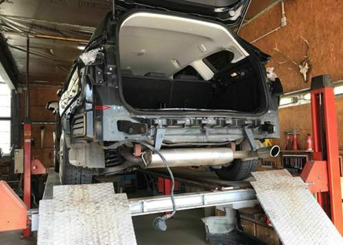

@Fensterheber45358 schrieb am 4. Februar 2016 um 23:34:37 Uhr:
bin neue hier und Fahre den Focus Turnier Kombi 2012,ich hatte vor zwei Wochen auch Wasser im Kofferraum. War dann in der Werkstatt, gefragt ob es noch unter Garantie fällt. Nein, den mein wagen hat schon über 100.000 km und die Garantie ist so nur zwei Jahre. Habe Dan am Wochenende selbst die teile ausgebaut und habe festgestellt, dass es unten links und rechts in den Ecken neben der Stoßstangebefestigung Locher sind die nur von außen verklebt sind. Muss die Stoßstange abmontieren.
Hast du Fotos gemacht von den Stellen?
Hat jemand ein paar Fotos von den gesagten Stellen? Danke
Hast du das ganze durchgelesen? Oben vom Dach kommt es nicht?
Wenn du die Stoßstange abbaust siehst du Kleber die die Löcher verdecken sofort, es können auch Gummistöpsel sein, oder die Düpelmuttern wo die Schrauben rein gedreht werden.
Ich hab mal ein Bild angehängt wo die Kleber sitzen können
Kleber
@FocusGT schrieb am 17. März 2025 um 00:03:25 Uhr:
Danke für das Foto!
Kann man das auch von der Innenseite es zukleben ohne die Stoßstange abmachen zu müssen?
Nein. Ist aber auch keine große Sache die Stoßstange ab zu nehmen. Es gibt auf Youtube eine gute Anleitung von jemandem, der eine Anhängerkupplung verbaut hat. Hab mich da dran gehalten; ging recht fix
