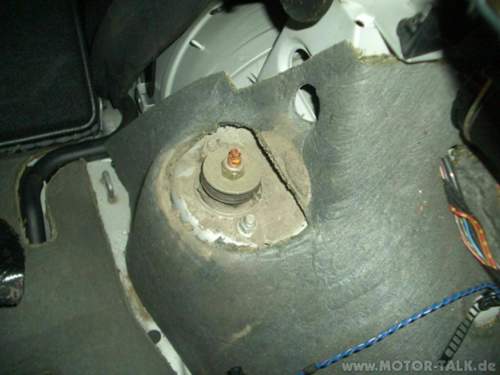

Hier mal meine Idee zum Wasser im Kofferraum.
Habe die Tage ein paar MB Quart Lautsprecher hinten eingebaut und dabei diese Entdeckung gemacht. An den Domlagern hinten ist lauter brauner Dreck zu erkennen, was heißen soll, das dort Wasser war. Werde die Tage neue Dichtungen einbauen.
Hier noch ein Bild.
323ti-domlager-ha
An den Stützlagern hat er schon abgedichtet. Das schließt er somit nun aus.
