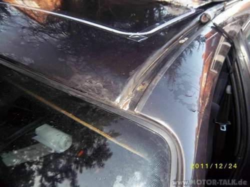

Hier mal ein paar Beispielbilder.
Folgende Schwachstellen weißt der Passat auf mit der Zeit.
- Scheibenrahmen (Nahtabdichtung zur Karosserie)
- linke Seite Kotflügel/ Scheibenrahmen, Ablauf vom Schiebedach sitzt nciht richtig und dann kommt das Wasser gerne über dem Betätigungshebl des ahubenzugs rein (Loch darüber)
- B-Säule (Nahtabdichtung zum Dach) Indiz dafür ist ein feuchter Gurt.
- Rückleuchten (Abdichtung zur Karosserie)
- Seitenscheibe hinten (Variant) Abdichtung zur Karosserie.
- Antennendichtung (bei Dachantenne)
- Reeling (Dichtstopfen und Dichtmasse zur Karosserie)
- Filzdichtung Schiebdach (wenn zu stark verschließen, dringt zu viel Wasser ein und die Abläufe schaffen das nicht)
- Türschutzfolie innen (Abdichtung zum Türblech)
- Türrahmendichtung (sitzt unten meißt nciht richtig und dann läuft es über die Einstiegsleiste)
- Schebe Türen hinten an der oberen Ecke zur B-Säule (falsche Einstellung)
- ecke hintere Heckschibe Limosuine zum Seitenteil (Abdichtung Nahtstelle Karosserie) dann läuft es in das Seitenfach und in den Kofferraum.
weitere Bilder folgen...

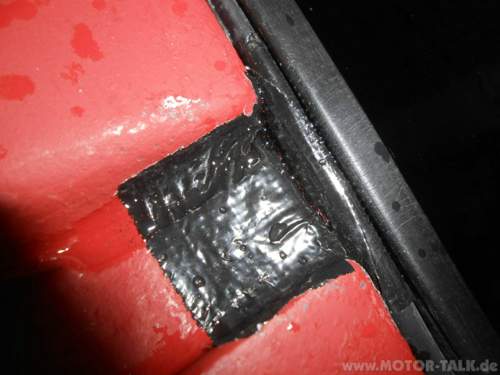

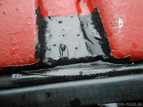

Uuuppps, das nenne ich dezenter Lochfrass 🙁
Ja, erst unter die Rückleuchten geschaut, als die Lackblase unter dem Rücklicht hervorschaute. Da waren die Löcher schon drin. 🙁
Damals hatte ich das nur provisorisch abgedichtet, weil das Wetter nicht passte, und den Gedanken, das mal zum Abschluss zu bringen, dann jahrelang verdrängt.
Für ein Provisorium hat das aber bemerkenswert gut gehalten, es war dicht, und der Rost war nicht weiter fortgeschritten, als ich in diesem Jahr alles wieder runter geschliffen habe.

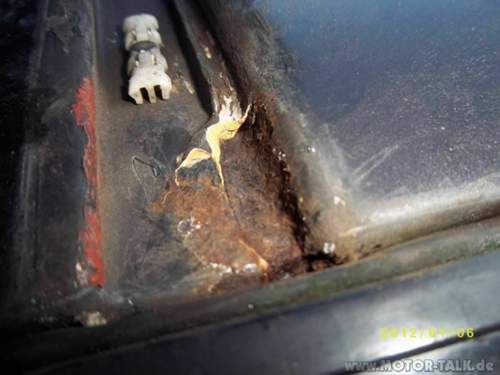

Moin.Hatte das gleiche Problem mit dem Wasser.Habe lange gesucht und alles mögliche unternommen.Selbst die Seitenscheiben wurden rausgenommen.Nichts ,alles trocken.
Zum Schluss hab ich die Verkleidung von der Reeling abgebaut und bin fündig geworden.Jahrelanger Gammel und Rost hinterliessen ihre Spuren.
Nimm Spüliwasser und kipp es in die Pfalz,dann mit Druckluft von innen pusten.Dabei kann man schöne Blasen sehen, wo die Pfalz undicht ist.
Anbei 3 Fotos
