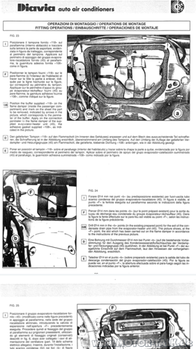

Hi nochmal
Ich hab gestern eine Mail an Diavia geschickt sie mögen mir doch bitte Einbauanleitung für die Klima schicken. Heute in der Früh hatte ich die ANleitung bereits, sehr freundlich! Auf jeden Fall haben die (wer auch immer die Anlage eingebaut hat), und wie Squonk richtig angemerkt hat, tatsächlich den Ablauf vergessen. Auf den Bildern in der Anleitung (hat leider einige MB) ist dieser deutlich zu erkennen (siehe Anhang). D.h. ich muß schauen ob ich den bei DC bekomme. Ich werd wahrscheinlich erst im Urlaub dazu kommen, d.h. im August.
Ich werde dann berichten. Vielen Dank an alle und l.G., Martin.

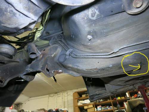

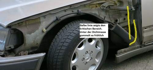

Gibt für mich etliche bekannte Stellen.
Stehblech vorderer Innenkoti....
Unterboden der angedeutete Längsträger, der knapp vor dem Vordersitz endet
Und ganz häufig die Ecke hinten unter der Steckverbindung des ABS Sensors am Unterboden.
Ich schau Mal nachher nach Bildern der Stellen. Müsste ich von mehreren Autos haben. Eigentlich sind diese 3 Stellen immer fragil und undicht

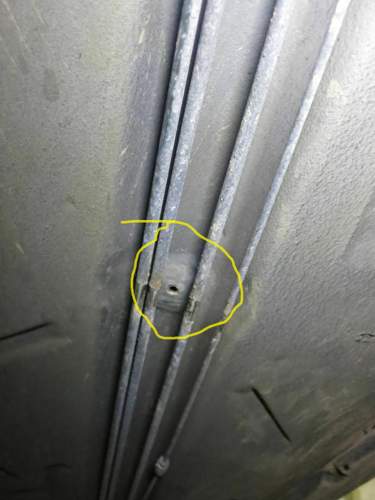

Achja auch der Schweißbolzen für die Niveauleitungen etc. (wenn vorhanden) genau unter der vorderen Sitzaufnahmekonsole hat schon öfters Wasser reingelassen.....sieht man erst, wenn man dort die Leitungsschelle mit den Leitungen abnimmt....
ich haue nur mal kurz die entsprechenden Bilder hier rein. Zu mehr reicht die Zeit grade nicht...sorry
sollten aber selbsterklärend sein
Radhaus vor A-Säule
Längsträger unter Beifahrersitz
Schweißbolzen unter Sitzkonsole....hier
