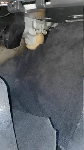

Bingo.. Genau den suche ich auch.. Habe seit 2 Tagen Wasser im Fussraum Beifahrerseite Opel signum 2003... Habe alle Abflüsse kontrolliert. Alle Tüllen fehlen und somit keine Verstopfung. Habe den Filter samt Halterung ausgebaut. Die Dichtung war vergammelt. Ab zu Horbach Fensterdichtband gekauft, alles sauber gemacht und wieder zusammen gebaut, und gehofft... Gestern abend 1 Stunde normal Regen gehabt und heute morgen ist der Fußraum wieder nass... Von der Logik kann das Wasser ja nur über die Scheibe und die Abläufe i s Auto ein dringend. Da der Wagen stand, muss es von oben kommen. Gibt es noch irgendwo irgendwelche Abläufe die eventuell nicht genannt wurden? Habe auch festgestellt das i.. Innenraum wo die Heizungsrohre rein gehen eine gelbe Schaumrosette ist. Diese ist auch nass..... Und während ich hier schreibe beginnt es zu regnen ??

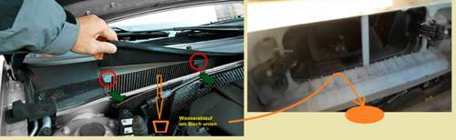

Bild #210224352
Motorhaube öffnen
Gummilippe am Innenraumfilter hochklappen
Mit dem Finger vor dem Innenraumfilter
mitte außen am Gummi durchstochern
Gummi fühlt man auch von unten,
Wenn man an der Stirnwand drunterfast
Jedes Jahr das Gummi durchpolpeln!
Fahrerseite ist auch noch so ein Teil,
Da sind aber etwas größere Dinge zu entfernen.
Mfg

dann must Du den weißen Plasterahmen abmachen,
wo der Filter drinn sitzt(im Bild ohne Filter ) .
dieser ist nur mit 2 Klammern befestigt !
danach an der Hinterseite neues Klebeband/Dichtband anbringen.
das Dichtband wird da nicht mehr Vorhanden sein,im unteren Bereich und
dort läuft das Wasser durch !
Vectra C/Signum sehr große Frontscheibe ,dadurch viel Wasser was dort Runterläuft
zu den beiden Löchern,Wasserabläufen
mfg
Das habe ich am Samstag gemacht.. Habe den Rahmen entfernt, alles sauber gemacht und dann neues Dichtband zwischen rahmen und Karosse angebracht.. Eben 10 Minuten Regen und jetzt wieder alles nass im Fußraum. Wenn es gleich wieder trocken ist gehe ich nochmal raus und schaue ob die Naht irgendwo ein Riss hat... Danke
P.S Ich hatte auch nur 2 Klammern, habe aber zur Sicherheit auch noch 2 Muttern auf die Gewinde gedreht
