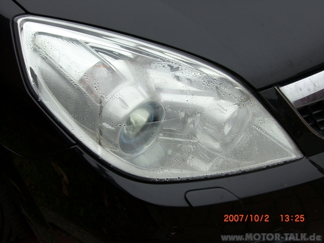

habe am Freitag entdeckt, dass ich Wasser im rechten Scheinwerfer habe.
Ist ein schöner Nebel, der sich von der inneren Ecke über das Fernlicht zieht. teilweise sind auch Tropfen zu sehen.
Jetzt habe ich gehört, dass Zafira und Astra H selbstentlüftende Scheinwerfer haben, bei denen solche Wassereinschlüsse selbständig verschwinden.
Hat der Vecci das auch oder wird das ein Garantiefall? Denn Risse, Einschläge oder sonstige Beschädigungen sind nicht zu entdecken.

Ich nehme mal an, dass die auch selbstentfüftend sind. Aber schau mal in Dein Boardbuch.
Bei meinem Touran steht das direkt drin, dass Kondenswasser im Scheinwerfer normal ist und durch die Wärmeentwicklung der Glühbirnen innerhalb kurzer Zeit verdunstet.
Ich denke, dass das die meisten neuen Scheinwerfer so machen. Ist im Prinzip ja auch besser. Denn was nicht dicht ist, kann auch nicht undicht werden;-) Und wenn der Konstrukteur berücksichtigt, dass da Wasser reinkommt bzw. kondensiert, dann sollte der Rest im Scheinwerfer auch mit dem wasser klarkommen.
Sieht natürlich morgens seltsam aus, ist aber OK, sozusagen "Works as Designed".

Mach mal nen Bild von Deinem Scheinwerfer, mal schauen ob Du diesen TOPPEN kannst 😁
Also in der Art ist es wohl eine Ausnahme.
Bei den niedrigen Temperaturen kann sich besonders bei den heutzutage eingesetzten Vollkunststoffscheinwerfern leicht ein bischen Kondenswasser bilden,auch wenn ( oder sogar wegen der Belüftung) )diese eine Belüftung besitzen.
Damit haben einige Hersteller zu "kämpfen".
Ist aber im grunde kein Problem,solange sich kein Aquarium bildet!😉
Hatte das sogar schon in meinem BMW gehabt.
Hatte da einfach mal den Scheinwerfer an einer Stelle geöffnet von hinten (zb. da wo man Fernlichtlampen einsetzt) und dann mit einem Fön warme Luft eingeblasen bis Feuchtigkeit weg war.
Dann wieder zu gemacht und dann war Ruhe.
Naja, da komm ich nicht ganz dran.
Ist DAS denn von alleine weggegangen?
NEIN, der Scheinwerfer ist von OPEL auf Garantie gewechselt worden.
mfg
Omega-OPA

Na dann bin ihc ja mal gespannt was mein FOH sagt.
Dem hab ich mein Bild auch schon geschickt.
Ich hatte auch mal Wasser im Scheinwerfer. Lag daran, dass ich beim Lampen wechseln die Gummiabdeckung nicht richtig aufgesetzt hatte. So konnte die Luft direkt in den Scheinwerfer und es hat sich richtig viel Wasser angesammelt. Im Sommer währe ich das warscheinlich schnell losgeworden. Aber im Herbst hat das echt lange gedauert. Haben dann immer mit einem Papiertuch das Wasser aufgesogen. Nach ein paar Wochen war der Scheinwerfer dann endlich wieder trocken.
So, um die Sache abzuschließen.
Seit dem Wochenende ist das Wasser komplett verschwunden, ich hoffe das bleibt auch so.
Danke nochmal für alle Antworten.
Gruß Kater
