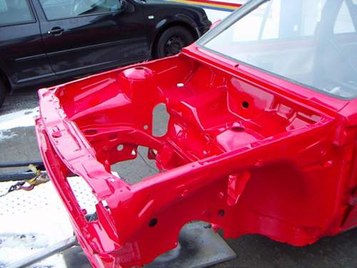

Bisschen OffTopic, aber hat jemand eine Idee, warum VW da ein (demontierbares) Blech eingebaut hat? Wird das für evtl. Montagearbeiten am Band gebraucht? Oder evtl. für Reparaturarbeiten?
Ich kenne das Trennblech zum Motorraum eher so (älterer Polo): siehe Anhang
Polo

@m_driver schrieb am 20. Januar 2024 um 15:11:10 Uhr:
