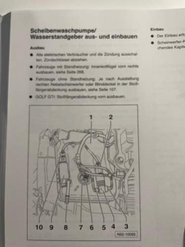

bei dem 1,6er 102PS Golf 6 meiner Frau spritzt beim Betätigen der Scheibenwaschanlage vorne auch immer hinten etwas mit raus. Meine Frau ist seit 2 Jahren absolut angepisst und fährt teilweise lieber mit dreckigen Schreiben rum als das hinten was mit raus kommt.
Kurzum:
Die sicherste und nachhaltigste Lösung, nachdem ich es mit heißem Wasser im Wassertank schon versucht habe, ist wohl der Tausch der Waschwasserpumpe.
Ich finde nur leider keine Anleitung dafür. Beim Golf 5 soll man ja über die Öffnung der Nebler dran kommen.
Hat jemand eine anleitung oder ein Video parat wie man beim 6er Golf da dran kommt?
Viele Grüße
2 Antworten

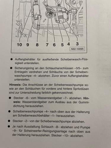

Siehe Fotos:
Golf 6 Wischwasser Pumpenausbau
@Golfyarmani schrieb am 7. Mai 2025 um 18:48:43 Uhr:
Siehe Fotos:
Ich danke dir vielmals.
