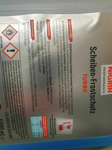

Ich ergänze:
Nigrin schreibt sogar:
"Die Scheiben-Waschanlage komplett entleeren"
Siehe Bild.
@Veerse schrieb am 18. November 2020 um 11:21:38 Uhr:
Das Problem hat sich gelöst bzw. es ist viel besser geworden. Hab mir das von SONAX auch bestätigen lassen, man kann DEFINITV die Mittel (Sommer und Winter) mischen (wenn es sein "muss"😉, da kann nix sein.
Hätte mich gewundert, wenn sie dir was anderes erzählen als auf der homepage steht.
Dann würde ich raten, ganzjährig Sonax zu nutzen. 😁
