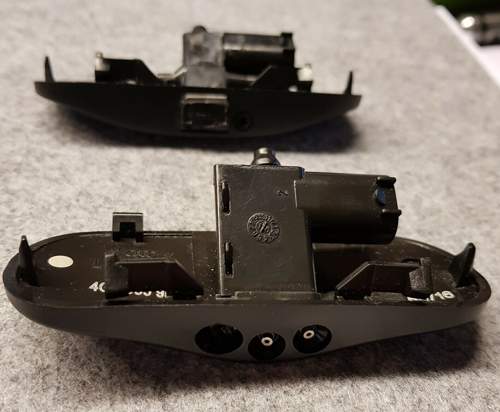

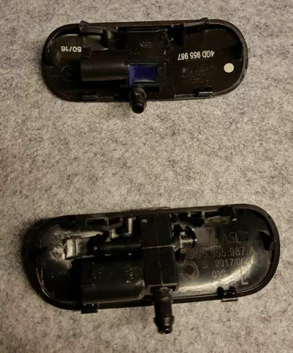

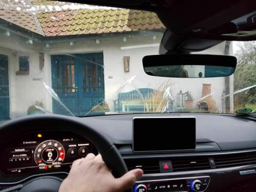

Eben ist mir aufgefallen, dass die komischen Scheibenwaschdüsen links nur noch zwei und rechts nur einen Strahl haben. Da ich vor ein paar Wochen welche mit je drei Kugeldüsen geordert hatte, wurden die nun eingebaut. Der Umbau dauert 5 Minuten, die Einstellerei eine halbe Stunde und das Ergebnis ist einfach sagenhaft. Daher mein Tipp... (siehe Titel)
Es handelt sich hierbei um beheizte Teile für den A6/A7. Die passen plug-n-play und kosteten als Pärchen in der Bucht zusammen 12,25€ inkl. Versand. Inzwischen kosten sie 13,55€. Die Teilenummern sind 4G8 955 987 und 4G8 955 988. Wenn ich es richtig interpretiere, wurde diese Düse unter derselben Teilenummer ab 2015 auch beim A6 durch die blöde Fächerdüse ersetzt. Aber es gibt die Version mit den Metallkugeln nach wie vor.

Ich bin bei meinem A3 extra von den serienmäßigen Kugeldüsen zu den "A6 Fächerdüsen" gewechselt, weil sich die Kugeldinger immer regelmäßig von selbst verstellt haben. 😠
Das Einstellen mit einer Stecknadel war auch eine Qual.
Die Fächerdüsen einmal mit Torx Schraubendreher eingestellt und gut ist.
Die Kugeldüsen kann man nur zum "Schrottwichteln" verwenden. 😁

Die Kugeln hatte ich in beiden Panameras vorher und da hat sich in 6 Jahren nie was zugesetzt und verstellt haben die sich auch nicht. Wenn die Dinger im A3 besser sind, okay. Aber darum geht's hier nicht. Auf die etwas schwierigere Einstellarbeit habe ich hingewiesen. Man nimmt dazu eben eine Nadel und braucht keinen Schraubenzieher. Kein Ding...
Wer mit seinen Fächern zufrieden ist, der braucht den Tipp ohnehin nicht. Fertig.

Vor 5 Jahren habe ich meinen B8 von Audi-Kugeln auf VW-Fächer umgerüstet, weil mich das ständige nervige Nachjustieren genervt hat... Das waren tatsächlich noch Fächer! Habe jetzt einige aktuelle 'Fächer' aus dem VAG-Konzern durchprobiert, die sind aber alle gleich... Zwar gut einzustellen, dafür aber einzelnen Strahlen.
Gibt's evtl. 'die Alten' noch?
Genau, die neuen sind Fächer mit Strahlen. Totaler Müll.
Deshalb meine Frage, ob es die Alten noch gibt... Habe leider keine Teilenummer.
Oder den Schlitz aufdremeln? Hmmmh 😎
Warum nimmst du nicht einfach die aus meinem Link? Günstig, gut und - vor allem - passend.
