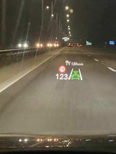

Hallo Liebe Freunde,
ich habe BJ 2014 Apri A8 mit Headup Display und ACC-Paket.
bei mir zeigen Navigationsinfo( Pfeil und Bargraph), Geschwindigkeit und Tempolimitanzeige in Head Up Disaplay dazu Zeigt Auffahrwarunung (rotfarbe) auch, wenn fall kommen sollte.
Aber ich habe bei A6 gesehen, da zeigt zusätzlich ACC-Distanz-Info-Bild im Anhang auch.
Was zeigt eure A8 Head Up Display alles an?
Ich bin dankbar für eure Hilfe!
VG & LG
Horangi

Das wundert mich auch nicht, denn die Öltemperatur ist rechts, wie auch das im A8-HUD nicht angezeigte ACC und Lane Assist.
Was ja angeblich etwas mit der Krümmung der Scheibe zutun haben soll.
Ein Grund mehr für mich, dass es richtig war, dass ich bei meinem A8-HUD die Platine vom A6-HUD eingebaut habe.

Hier noch die aktuellen Bilder mit ACC und Lane Assist und Öltemperatur.
Ich hatte mir gerade nochmal meine Fotos zum Thema HUD angesehen.
Beim A8: IST-Geschwindigkeit und Verkehrszeichen nebeneinander.
Beim A6: IST-Geschwindigkeit und Verkehrszeichen untereinander und dort wo beim A8 das Verkehrszeichen ist, ist beim A6 ACC und Lane Assist.
Beide Fotos aus meinem A8 - vor und nach dem Umbau.

@risefm die Software bringt die auf dem a8 hud nix da teile der Hardware nicht bestückt sind auf a6 umbauen fertig das. Teil hat auch keine komponentenschutz
Laut @audi0904 soll es ja gehen wenn man sich die SW vom a6 auf das a8 HUD macht.
SUCHE A8 HUD mit SW 21 - 23. SW 17 und 19 funktioniert. Wer kann mir eigenen HUD ausbauen und zu mir senden. Damit ich auf dem Tisch testen kann.. Soll es klappen, wird natürlich SW von A6 drauf bleiben.. Am besten PN.

Du brauchst kein A6 PCB...Sende mir dein A8 PCB... Soll ich dein SW23 nicht hin bekomme, werde dein A8 so einstellen das es auch alles anzeigt... Nur halt ohne Wassertemperatur...

Nochmal zum vergleichen die A6-Platine im A8-HUD.
Da ist alles nicht zu eng beieinander.
Aber natürlich ist die Software-Lösung immernoch besser, als die originale A8-Version.
