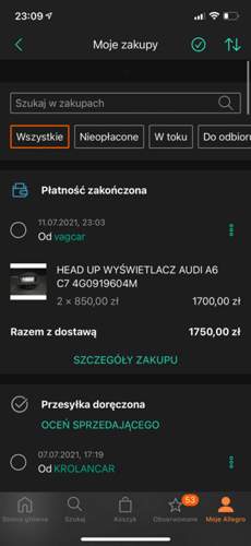

https://allegro.pl/listing?string=4G0919604M&order=p
Falls jemand auf der Suche aus Polen sind sie günstiger. Gerade 2 Stück für 380 Euro gekauft.
