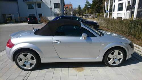

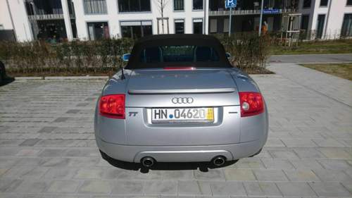

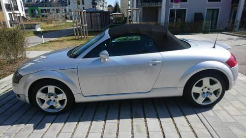

Jep, steht seit gestern bei mir 🙂
K1600-dsc
K1600-dsc
K1600-dsc
+2
Schönes Ding!!!
Steht richtig gut da
Magst uns mal die saloppe Frage beantworten, was du dafür gezahlt hast?
