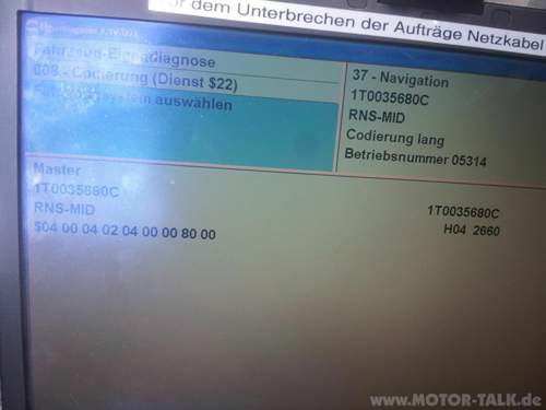

Mich interessiert jetzt eher welches update auf mein rns510 raufgemacht werden kann
Hier die DAten zu meinen RNS510
Der 🙂 wusste leider nicht wie er mir das Hidden Menü aufmachen / freischalten kann!
