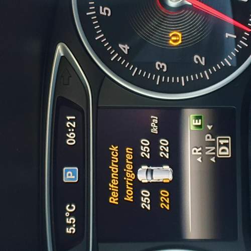

Was will die Reifendruckanzeige hier bitte von mir???
Guten Morgen zusammen,
das wurde mir heute morgen nach einer halben Stunde Fahrt plötzlich angezeigt...
Der Reifendruck ist wie immer! Kennt das Phänomen jemand?

Dann wahr es wahrscheinlich nur eine Fehlermeldung eines Sensors...
Einfach im Menü mal den Aktuellen Wert als Richtwert wieder Resetten und gut ist...
....wenn Druck fehlt, den Druck korrigieren und beobachten, kann ja sein das z.B. das Ventil undicht geworden ist oder Du dir was eingefahren hast...

Speicher einfach deine aktuellen Werte, dann ist der Fehler weg. Vielleicht wurden mal andere Drücke gespeichert für diesen Reifen, daher die Fehlermeldung.
Denke das auch so!
Probier ich morgen, danke! Kann nur die einzige Lösung sein, auch wenn es mit gleichem Druck ohne Radwechsel ein halbes Jahr keine Probleme gab...

Heute die angezeigten Werte (die ja optimal waren) neu als Standard gesetzt.
Fehlermeldung danach weg! Die Software dürfte irgendwie den richtigen Wert für das hintere linke Rad verloren haben...

Das ist aber ein tolle Geschichte die ganz und gar nicht stimmen kann... egal von wo die Sensoren kommen... (die Originalen Sensoren kommen übrigens auch aus Fernost)
Denn die Sensoren Senden nur wenn sich der Reifen dreht...!

Sobald sich ein Sensor erkennt das er sich dreht sendet er in einer Frequenz an dem Empfänger den Druck des Reifens...
Habe meine Neuen Felgen z.B. fix und fertig nagelneu aus dem Internet bestellt... nach der Montage bin ich 50 Meter gefahren und schon stand der Luftdruck der neuen Felgen im entsprechenden Menü! Da muss nix angelernt oder geklont werden!
Das geht, wenn die Richtigen Sensoren verbaut sind alles Automatisch!

Na und? Die muss man doch nicht klonen, schon gar nicht beim Mercedes, der Sensor kriegt das entsprechende Protokoll des Fahrzeugs draufgeflasht und das wars.
Geht mit jedem Universalsendsor, dessen Hersteller das passende Protokoll implementiertt hat, man muss es dann nur noch mit dem Tool programmieren und fertig.
