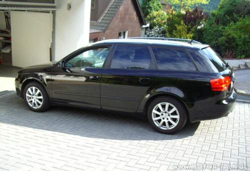

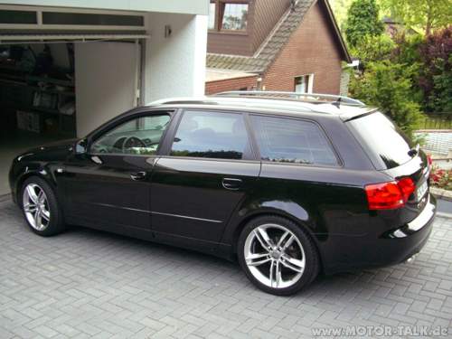

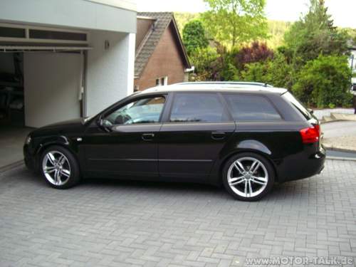

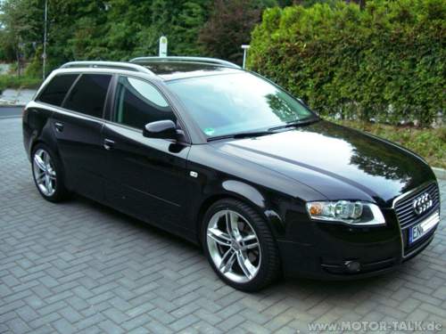

Anbei mal 3 Bilder zum Vergleich mit den von den Bestitzern angebenen Maßen.
Meiner hatte vorher 667mm vorn und hinten 663mm. Mit den Federn lag er bei 638mm.
Und so ähnlich siehts jetzt bei dir aus.
Aber ist ja auch egal, denn dir muss es gefallen. Mir war es zu tief.:)
K-zz66-h-r-federn-638mm
K-poloweb-weitec-650mm
K-schnacke001-eibach-655mm
Kann sein, dass er beim Einstellen noch etwas hochgedreht wird, aber weiter runter auf keinen Fall. Wie gesagt, der Wert im Gutachten wird eingehalten. Viele liegen da ja drunter.

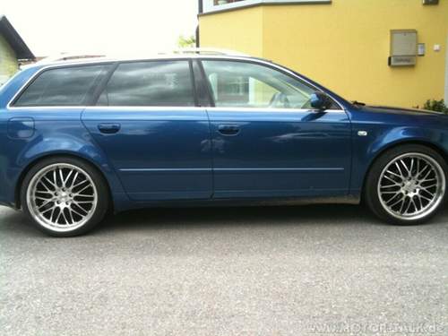

So hier jetzt ganz aktuell.. darfst nicht skeptisch werdn.. Bin voll begeistert vom Ergebnis mit den Eibach Federn
am 18. Mai 2011 um 14:26
Danke, das sieht doch gleich gaaaanz anders aus!
Dann werde ich die Tage mal bestellen :)

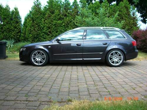

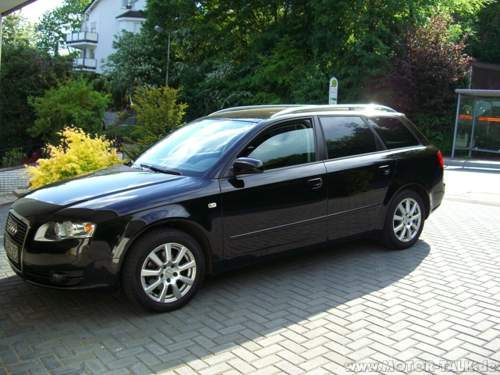

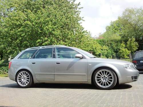

So habe auch mal eben ein paar Bilder gemacht.
Hier Original Fahrwerk+16" 205er Alus
Vorher-1
Vorher-2
Und nu seid ein paar Tagen nachdem ich mir die 30/30 Eibach Pro-Kit eingebaut habe mit 18" 235/14/18.
Ich bin voll zufrieden, zumal die Eichbachs sich noch etwas setzen werden.
Nachher-1
Nachher-2
Nachher-3
