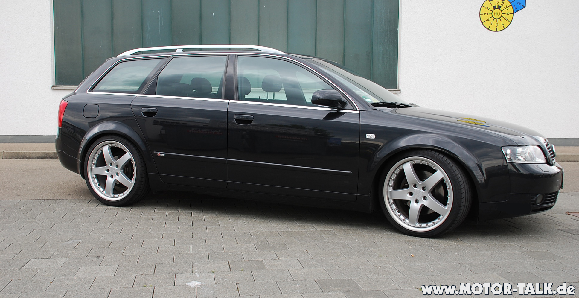

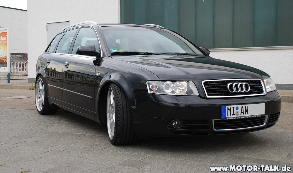

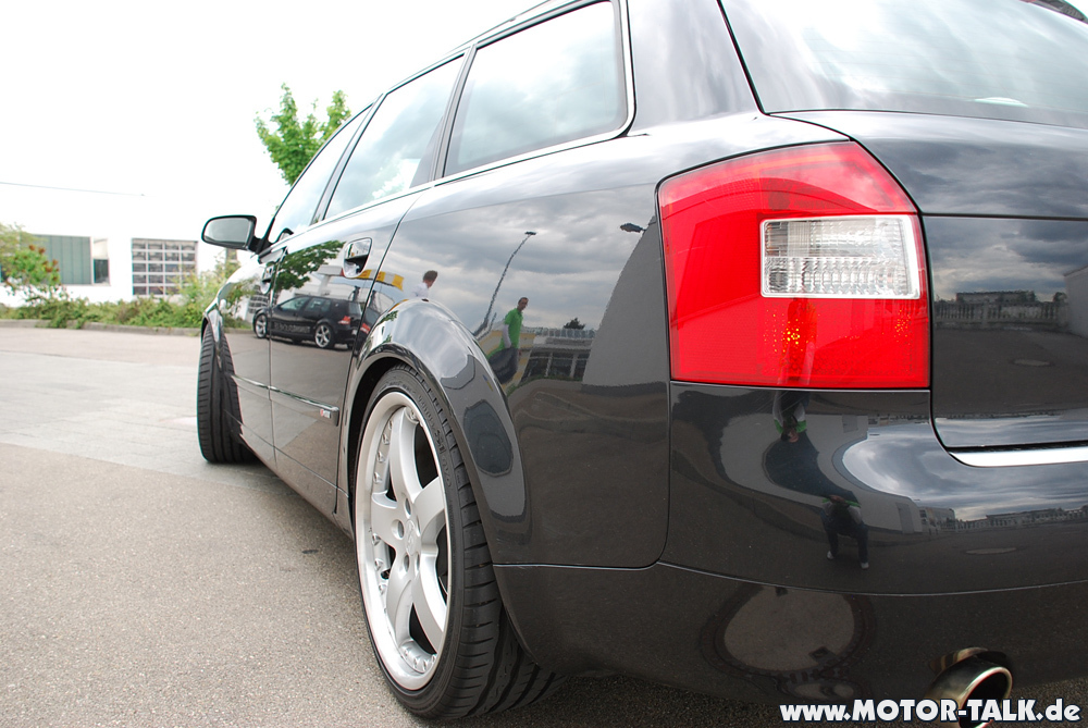

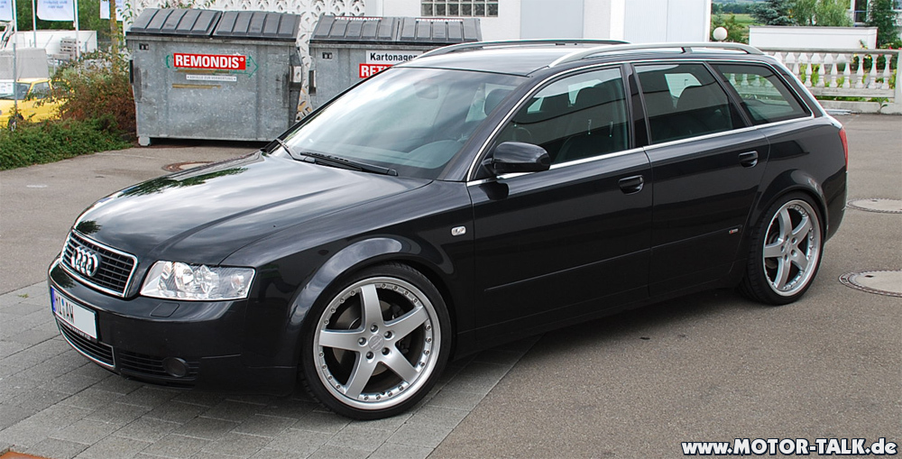

Mit den KAW Federn bin ich sehr zufrieden, bei 200 EUR kann man auch nicht viel falsch machen, daher hab ichs einfach versucht. Komfort im Vergleich zum S-Line hat nicht merklich gelitten und mit der Optik bin ich sehr zufrieden, von daher alles gut 😉
Hier noch ein paar Bilder:
http://www.motor-talk.de/.../Attachment.html?...
Felgen sind 8,5x19 mit 235er Bereifung

Hi Toxical,
hab ich das richtig verstanden das auf den Bildern nur die KAW Federn 50/30 verbaut sind ohne Federteller?
Mfg Basti
korrekt, nur die KAW Federn mit der serienmäßigen S-Line Dämpfern (was für die Tiefe aber keine Rolle spielt)
Zur Not könnte man immernoch die Federteller nachrüsten..
