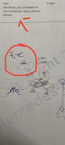

bei meinem Schwager ist das Teil A1693280040, also der Halter für den Drehwinkelsensor ab gerostet.
Die Freundlichen können nicht liefern, es wäre Europaweit ausverkauft! Neu verfügbar ist ungewiss und
Ersetzt wurde das auch nicht. Nett war die Info das man ja auf dem gebrauchtteile Markt sehen kann oder bei den Autoverwertern
TÜV erhält der PKW somit keinen, der ist fällig und die Prüfstellen haben das Teil nach eigener Aussage eh im Visier. Anscheinend ist das ein Schwachpunkt.
Gebraucht so wie auch neu gibt es nichts auf dem Markt, heißt also das die A-Klasse müsste im schlimmsten Fall "Stillgelegt" werden weil ein 7 € Teil nicht lieferbar ist!!!Im übrigen ist im W245 das gleiche verbaut.
Kann das sein bei einem 12 Jahre alten Auto von den Freundlichen?
Halter nummer 20

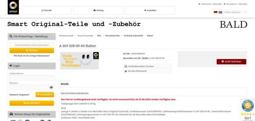

https://www.fitinpart.sg/.../index.php?...
Im Smart war das wohl auch verbaut...
A169 328 00 40,
Singapur......nun ja,wäre die entfernteste Möglichkeit aber eine die es gibt.
Da frage ich mich ob das Teil dann auch passt,aufgrund der verschiedenen Märkte und die fahren ja auch auf der falschen Seite??.
Bei Amimodellen stimmen die Nummern aber MANCHMAL passt es dann doch nicht
Bei Partsinn aus Spanien werden auch angeboten.....Anfrage läuft,von 4 Angeboten sind 3 schon mal vergriffen.

Wo sitzt das Teil denn genau?
Gruß Stepedo
An der Hinterachse in dem Fall

Das sitzt an der Hinterachse? Echt jetzt?
Dann bitte mal ein Foto davon...
Na das ist eher schwer....200km entfernt steht der Wagen.
Was ja aber auch Sinn macht,der Kippwinkel lässt sich mechanisch auch hinten abnehmen,da es um die Leuchtweitenregulierung geht.
Der Drehwinkelsenor wird oft mit dem LENKWINKELsensor verwechselt.....
Wobei Drehwinkel der Überbegriff ist.
Gibt es eben als Lenkwinkel,Leuchtweiten...etc.

Das Teil haben die ja auch nur bei Xenon. Und das war Sonderausstattung und nicht bei jeder A-Klasse verbaut.
So einen Halter mache ich mir doch im Notfall mal eben selbst, wo liegt da das Problem..?
