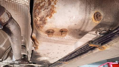

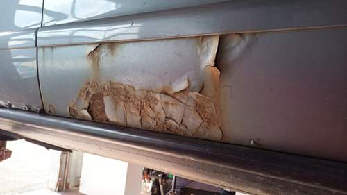

Der A4/B5 war doch noch vollverzinkt, erst beim B6 ab etwa Okt 2003 wurde das auf "teilverzinkt" umgestellt. Angeblich (hüstel) rostet vollverzinkt doch gar nicht und hält somit ewig.
Genau da liegt der Grund warum es irgendwann egal ist ob ein Motor ewig hält,der Rest ist irgendwann einfach durch.
Was nützt einem der Super Motor wenn die Kosten für den Erhalt des Wagens den Wert bei weitem übersteigt.
Alle meine Autos liefen bis zum Ende wie neu,nur nach 20,22 und 24 Jahren war der Rest einfach nicht wirtschaftlich am Leben zu halten.
@GaryK schrieb am 7. Dezember 2022 um 12:07:00 Uhr:
Jo, die Sind Top Vollverzinkt. Jedenfalls sind die Radläufe hinten Top.
Halter
Unterboden
Tür
+3
